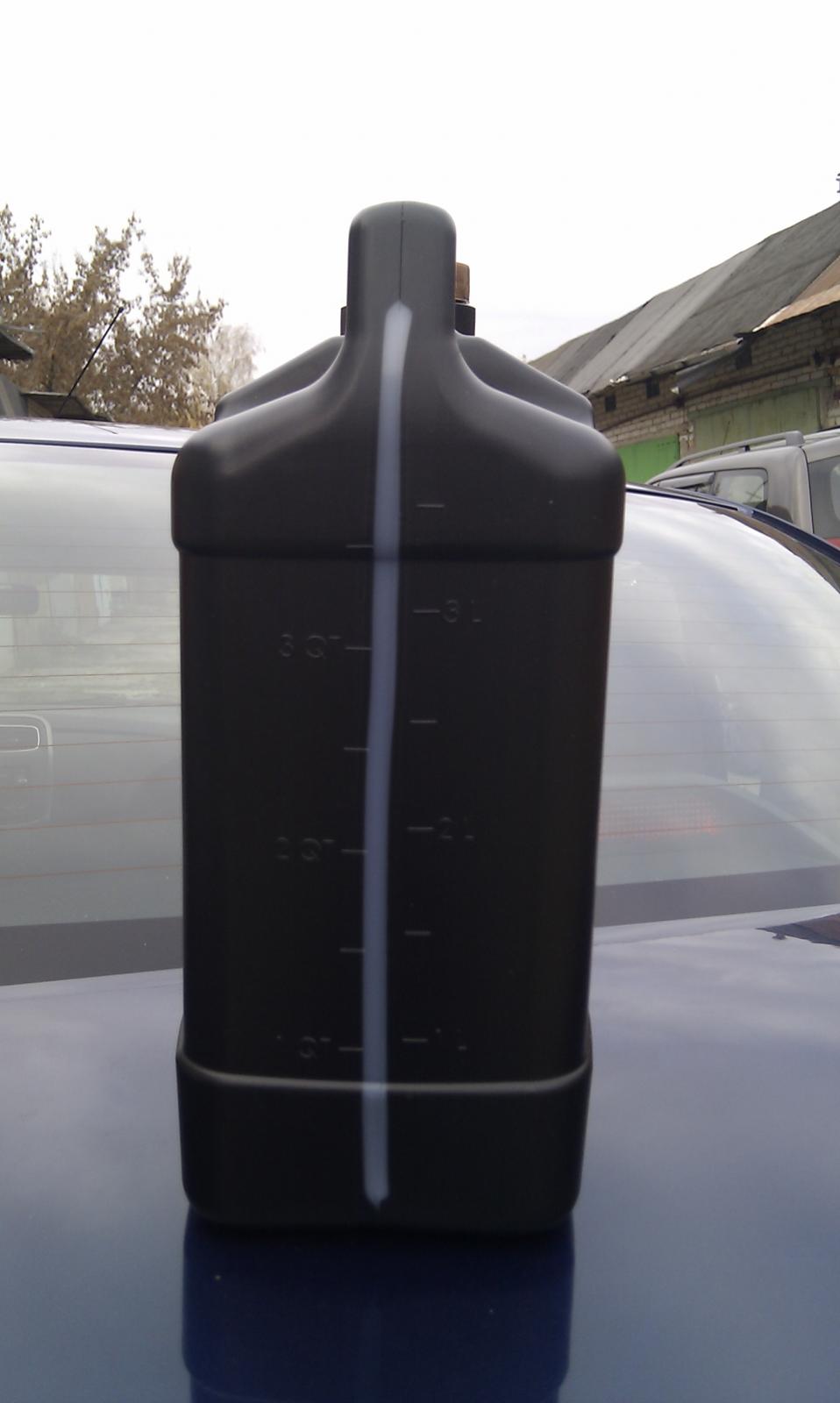

Фото Amsoil SS 0W30 при темп. минус 30 гр.- помутнело. И фото при нормальной темп. Так и должно быть? На горловине алюминиевая фольга без надписей.

@anat11, ничего толком на этом фото не видно, не удачный ракурс и снимок

У меня Amsoil SS 0W-30 при минус 30 гр. помутнел, а NGN nord остался прозрачным почему то, хотя составляющие похожи.

@anat11, а ты можешь снять видео двух одинаковых прозрачных бутылок с одинаковым количеством Amsoil и NGN Nord и достать их из холодильника где они пролежали при -25 -30С, показать камерой их состояние и на просвет на окошко показать прозрачность?
Был бы предметный разговор.
Вообще если масло мутнеет то там гидрокрекинг. НО тогда масло 5W-30 не может обладать NOACK 7-8, это будет 10-13 - если там кряк... В анализах мы видим низкий NOACK.
И еще не обязательно что масло все на гидрокрекинге, мутнеть может и 30% гидрокрекинга в смеси 45% с ПАО например. Просто мутнеть будет слабее.
В общем нужно видеть то о чем речь.

@anat11,  пожалуйста: я тут все решал, что залить в зиму из Valvoline FE 0W-30 или Amsoil SS 0W-30 (который из новой партии якобы по новой рецептуре), заморозил в морозильнике, для контроля взял свой любимый Pennzoil Ultra 5W-30. После промораживания через 1 час при - 26 градусах Valvoline помутнел , остальные два  - прозрачные, текучесть одинаковая у всех трех, через сутки Valvoline так же мутный, слегка помутнел Pennzoil, Amsoil прозрачный, по текучести все три - одинаково. Еще через сутки при - 36 градусах (мин. поддерживаемая температура моего морозильника) Valvoline и Pennzoil одинаково мутные, Amsoil прозрачный, по текучести отчетливо видно 1 место - Amsoil, 2 место - Pennzoil ( откровенно удивил для 5W-30), 3 место - Valvoline. Вывод для себя сделал, что для зим нашего региона нет мне смысла менять мой Pennzoil  Ultra 5W-30 на 0W-30 от Valvoline или Amsoil, но при - 36 картина разительно меняется, Amsoil остается легендой, что бы не говорили о смене рецептуры, но удивил и Pennzoil  Ultra 5W-30 при такой температуре. Из - за дефицита времени видео не снимал, оно мне и не нужно было, писать отчет не планировал. Контроль температуры осуществлял двумя дополнительными термометрами разной конструкции.
