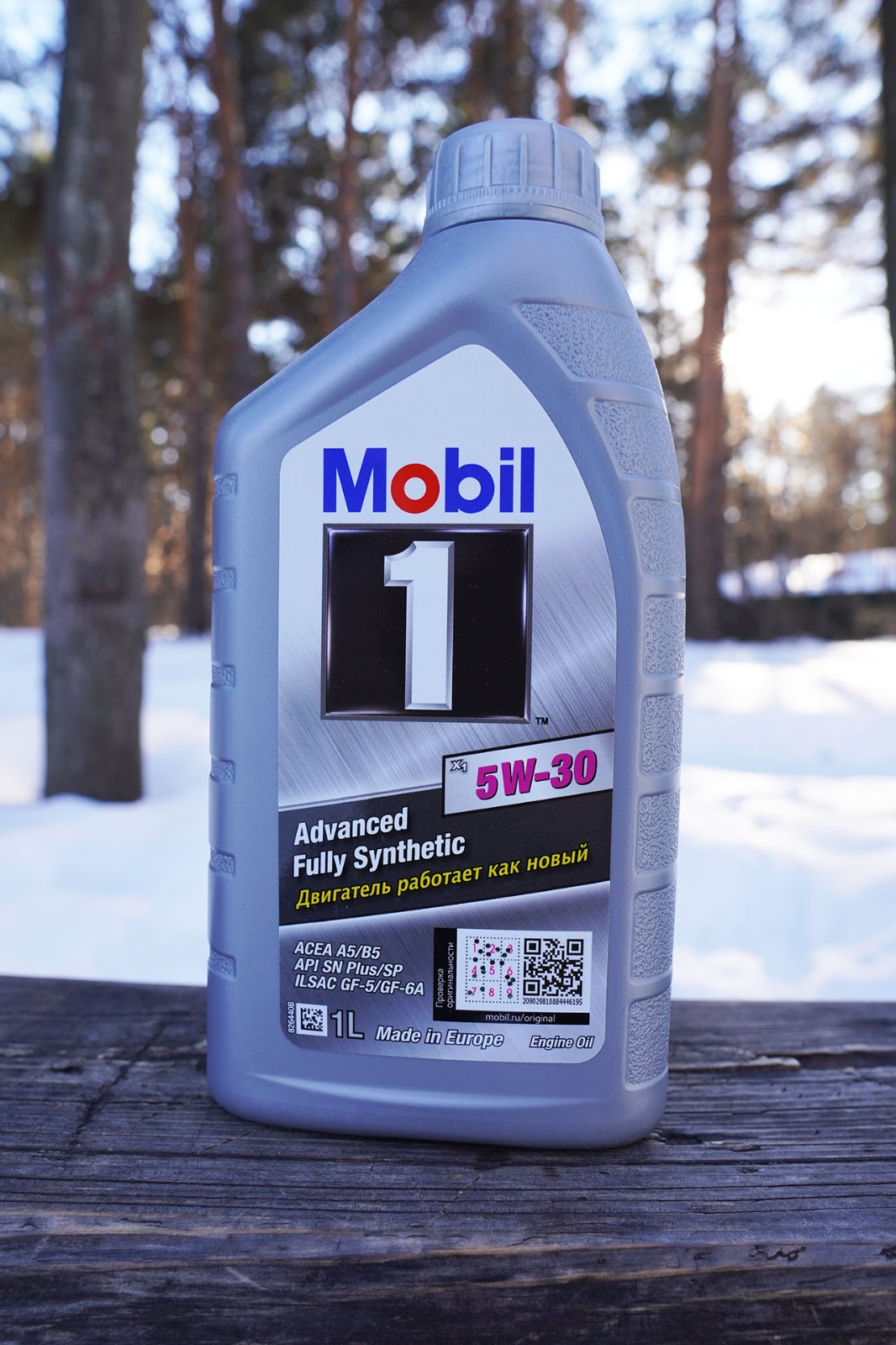

8 мая 201214 г Популярное сообщение Закреплён Mobil1 X1 5W-30 Спецификации: API SP; API SN PLUS; API SN; ILSAC GF-6A; ACEA A5/B5; GM Dexos1 Gen2; GM 4718M; GM 6094M; Ford WSS-M2C946-B1; Ford WSS-M2C929-A; Ford WSS-M2C946-A; FORD WSS-M2C961-A1. Техническая документация: Mobil1 Х1 5W-30 (PDS от 04.2021).pdf MSDS Mobil1 X1 5W-30 (MSDS от 10.08.2021).pdf Артикульные коды для заказа в интернет магазинах: 152722 Mobil1 X1 5W-30 1L 152721 Mobil1 X1 5W-30 4L 153393 Mobil1 X1 5W-30 20L 153392 Mobil1 X1 5W-30 60L 152102 Mobil1 X1 5W-30 208L 154809 Mobil1 X1 5W-30 12X1L EU :ME 154808 Mobil1 X1 5W-30 GSP 4X4L EU :ME 154807 Mobil1 X1 5W-30 DRUM-M 208L 154806 Mobil1 X1 5W-30 GSP 4X4L :RU 154805 Mobil1 X1 5W-30 GSP 12X1L :RU 154804 Mobil1 X1 5W-30 KEG 60L :RU 154803 Mobil1 X1 5W-30 PAIL 20L :RU 154801 Mobil1 X1 5W-30 GSP 12X1L AME-1 :EG 154800 Mobil1 X1 5W-30 GSP 4X4L AME-1 :EG 155143 Mobil1 X1 5W-30 5L Акция пока не закончится товар Видеообзор: Лабораторные анализы - Свежие - VOA oil-club.ru Mobil 1 X1 5W-30 API SP 2022 Mobil1 x1 5W-30 свежее NEW 2020 Mobil1 New Life 5W-30 свежее Mobil1 x1 5W-30 свежее Mobil1 x1 5W-30 Shear Stability Test Лабораторные анализы - Отработка - UOA oil-club.ru Скрытый текст Mobil1 x1 5W-30 отработка на Toyota Sequoia 6100км Mobil1 X1 5W-30 отработка на Chevrolet Tahoe после 7445км Mobil1 X1 5W-30 отработка Chevrolet Tahoe после 6730 км Mobil 1 x1 5W-30 отработка на Subaru Legacy GT после 4850 км Mobil1 X1 5W-30 отработка на Toyota Land Cruiser Prado 120 1GR после 6943км Mobil1 X1 5W-30 отработка Chevrolet Tahoe после 8315км Mobil1 X1 5W-30 отработка Chevrolet Tahoe после 6590 км Mobil 1 X1 5W-30 отработка на Renault Duster F4R после 9936 км Mobil1 X1 5W-30 отработка на Toyota Probox 1NZ-FE после 9 265км Mobil1 X1 5W-30 отработка на Kia Venga после 6900 км Mobil1 X1 5W-30 отработка на KIA CERATO после 7338 км Mobil 1 X1 5w-30 отработка на Chevrolet Camaro после 5 000км Mobil1 X1 5W-30 отработка Mitsubishi Pajero 3.0 (6G72) после 8200 км Mobil Х1 5W-30 отработка на Mitsubishi Eclipse Cross после 4 900км Mobil1 X1 5W-30 Отработка на Kia sportage Ql Fl G4na после 8000 км Mobil1 X1 5W-30 отработка на KIA Sorento Prime после 5700 км Mobil1 X1 5W-30 отработка на Киа Соренто Прайм после 3500 км Mobil1 X1 5W-30 отработка на Mitsubishi Pajero Sport после 6700км Mobil 1 X1 5W-30, SN, отработка на Nissan X-trail T32 MR20DD, CVT, после 6175 км. Mobil1 X1 5W-30 отработка на KIA Sportage после 9670 км. Mobil 1 X1 5W-30 на Infiniti M37X 2012 после 15 061км Mobil1 X1 5W-30 отработка на Infiniti FX35 после 6549км Mobil1 X1 5W-30 отработка на Infiniti FX35 после 6691км/315мч
