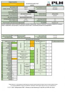

Mobil 1 x1 5W-30, SN, Nissan X-trail T32 MR20DD, CVT, 6175км
Масло: Mobil 1 x1 5W-30, SN, (куплено у оф.представителей в Омске)
Автомобиль: Nissan X-Trail, вариатор, двигатель: MR20DD (атмосферник, 2.0л, прямой впрыск)
Общий пробег на одометре: 19934 т.км.
Пробег на масле: 6175 км.
Моточасы: не считал
Средняя скорость 29 км/час
Израсходованное топливо: не считал
Доливки масла: не требовалось, по риску max
Присутствие отложений в двигателе ДО: не видно
Присутствие отложений в двигателе ПОСЛЕ: не видно
Автозапуск: нет
Наличие чип-тюнинга: нет
ГРМ: цепь
Предпусковые подогревы: нет
Период эксплуатации:  май-сентябрь, +08...+35
Срок эксплуатации: 5 месяцев
Топливо: бензин 10% G95 ГазпромНефть (Омск), остальное Лукойл 95 Экто (Москва)
Режимы: 100% город
Фильтр масляный: оригинал Nissan
Фильтр воздушный: оригинал Nissan
Объем заливаемого масла: 4.0 литра (полный объем масла 4.4 литра)
Отбор масла: через щуп

Ой, plm-lab алюминий вписали :) шутю шутю.
Ну а если серьёзно, то двс ещё притирался, хоть это и третья замена масла была, кремний от герметика. В следующем анализе должно быть кремния по минимуму.
Ох и нравятся мне ниссановские двс :)
Третья замена, а железо все притирается?
Сколько на этом масле еще можно проехать? Эксперт сказал, до 7500 можно кататься?
Норм. анализ. Моточасов 300
@Wald, я не знаю какая скорость средняя по БК у ТС при 100% город. У меня только в этом году получилось 25км/ч, обычно 20-22км/ч. Так что железа 16 при 100% город за 6.175км. считаю очень хорошо, да и по кремнию видно, что ещё двс не прикатался.
Думаю, при 100 % города следует так и оставить 6 тыс. км. Особенно зимой. Лаба ойл-клуба показала бы щелочное (по ГОСТ 11362) в районе 3 - на уровне кислотного.
эксперт прав, только если эксплуатация останется такой же как и была.
Среднюю скорость добавил, 29 км/час
Лаба ойл-клуба показала бы щелочное в районе 3 - на уровне кислотного.
Вадим, да один и тотже метод что и у ойл-клуб лабы. Это МИЦГСМ по свежаку измеряют в отработке для бензиновых двс. Когда ты запомнишь то это ;)
Думаю, так и оставить 6 тыс. км. Особенно зимой. Лаба ойл-клуба показала бы щелочное (по ГОСТ 70005) в районе 3 - на уровне кислотного.
Планирую до 7тыс.км. до кататься, чтоб на ТО2 не перекатывать
Если тот же метод, тогда менять через 7500 (между ТО). 250 моточасов для этого масла - норм.
я, правильно понимаю, что это масло в этом двигателе нормально отработало и другие варианты искать не нужно?
@Konst_, не нужно. (ну если только 0W-20 Mobil1 AFE :) )
Здесь двигатель такой же? Моточасов конечно поменьше, но и железа в два раза меньше, и алюминия с медью нет.
