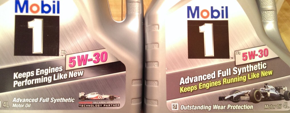

Скоро нужно менять масло и сегодня приобрел 2 канистра по 4 литра. Уже дома увидел что ACEA только A1/B1.
Кто нибудь в курсе и может пояснить куда делся А5/В5?
Справа то, что купил сегодня, дата производства 12 июня 2014.
Приветствую!...
...Кто нибудь в курсе и может пояснить куда делся А5/В5?
Обсуждалось в общей ветке Мобила.
Ответ Мобила:
Указанный продукт выпускается и формально отвечает ACEA A5/B5 (ACEA 2010) до 22 декабря 2014 года.
После 22.12.2014 вступает в силу ACEA 2012. С этого дня ACEA запрещает производить масла и указывать спецификации ACEA по старому стандарту. Mobil 1 x1 5W-30 соответствовать ACEA A5/B5 - 2012 не будет, к сожалению. Техническое описание на продукт будет изменено позже в декабре 2014.
Наша компания в данном случае опередила немного события, чтобы избежать правовых проблем , а также остаться предельно честной по отношению к потребителям..
