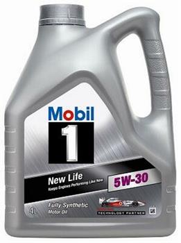

почитав эту тему понял что Mobil 1 New life 5w30 и Mobil 1 x1 5w30 одно и тоже масло с разной этикеткой на канистре.
почитал также тему про срок годности масла Mobil.
вопрос в следующем: после замены масла в канистрах осталось по 1л. одно Mobil 1 New life 5w30 другое Mobil 1 x1 5w30 (фото прилагается). Масло хранилось в заводских канистрах (вскрытых, но закрученных крышкой) в неотапливаемом помещении. Не будет ли "криминала" в том чтобы докупить 1 литрушку и залить все эти масла в двигатель. Или этого категорически не следует делать?
@dodger, не будет.
