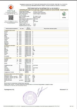

Масло: Mobil 1x1 5w30
Автомобиль: KIA CERATO, 2021 г, двигатель G4NA
Общий пробег на одометре: 21981 км к концу интервала.
Пробег на масле: 7338 км
Моточасы: 308 мч
Средняя скорость: 24 км/ч
Израсходованное топливо:  не считал, к концу интервала БК показывает 10,6 л/100 км
Доливки масла: примерно около 200  мл, не доливал.
Присутствие отложений в двигателе ДО: нет
Присутствие отложений в двигателе ПОСЛЕ: нет
Автозапуск по времени: нет
Наличие чип-тюнинга: нет.
ГРМ: цепь
Предпусковые подогревы: нет.
Период эксплуатации: с 19 августа  2021 года по 26 сентября 2021 года
Срок эксплуатации: 1 месяц
Топливо: бензин ГПН, Лукойл, Н-1 95
Режимы: 90% город, 10% трасса
Фильтр масляный: Оригинал
Фильтр воздушный: Оригинал
Марка антифриза: заводской
Объем заливаемого масла: 4 литра
Отбор масла: с картера, при замене
Отбор масла проходил с горячего или холодного двигателя?: с горячего двигателя.
Промывка промывочным маслом: не делаю.
Присадки: нет
Что было до этого масла:
- 0-7200 км масло конвейерной заливки.
- 7200 -14621 км GT Ultra energy 5W-30, c3
- 14621-21959км исследуемое масло.
Вроде бы вполне выжило 300 + мч в городе.

Для 300мч масло отработало супер, еще и щелочное живое осталось 4,39. Условия действительно для масла были не очень легкие - сужу по нитрации 14 и окислению 22. Хорошо отработало.
По вкладышам, где то трет немного свинец-медь-олово - покровный слой подшипников скольжения.
В целом нормально вроде.
8 минут назад, torcon сказал:
Мотор новый, пробег маленький, это всего-лишь третья замена масла на этом моторе. Мож ещё притирается/вымывается всё? Вроде не такие большие цифры?
Роман 73 а ну все тогда, это оно - притирка. Я просто не обратил внимание на пробег :)
Эти значения уже пороговые или можно было, в теории еще ездить на нем?
Павел К ездить можно было еще, но зачем? Своевременная смена - это смена ДО кончины масла... :)
pH 4,5 это нормально? Вроде ниже 5,5 уже кислая среда
То, что вязскость просела на 10 % это норма или "перекат" ? В последнем видеобатле oilclub на "тытруба" по полимерному загустителю цифры были оптимистичнее.
П.С. По мне масло к концу интервала как раз "поспело" к нужной вязскости в "Гамму".
ILPepper падение вязкости на единицу вообще не криминал, к тому же скорее всего главная вина это попадание топлива. Было бы ГБО, показало бы это яснее... или температуру вспышки померить. На газовый хроматограф в последнее время сильно не надеюсь. Вспышка раньше понятнее была... 200-210С - значит точно много топлива...
Отличная отработка масла, но ванную, что на более тяжёлом IX35 или Tucson будет чуть хуже )), т.е. в таком режиме 7000 км максимум ))

20 часов назад, torcon сказал:
Странно, судя по цифрам человек каждый день проезжал по 200 км (такси? по 8 часов за рулём) в тёплое время года. Почему не "выпарило" топливо? Не знал, что Гамма так льёт бензин в картер.
Для меня это важно, ибо с 200 м/ч "захожу" в зиму. И пытаюсь оценить для себя риски фатального разжижения поездившего масла.
Изменено пользователем ILPepper
ILPepper знаешь как бывает, человек залил свежее масло через 1000км уже налил топлива вязкость просела, такое у нас в сериях анализов встречается. То есть, он может все лето выпаривать из картера бензин нормально, а перед отбором отработки, попрохладнее стало и не выпарил...
Не отрицаю, может конечно и загуститель так просел, мы сейчас скидываемся на Shear Stability этого масла, можете принять участие, посмотрим что оно из себя представляет :) Но после последних тестов Mobil1 я как то сомневаюсь, что это загуститель. Мобилы везде лучшие результаты показывают. Скорее всего топливо. Хотя тут может и то и другое пополам, кто его знает? :)
