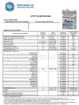

Techno Power SN 0W-20 свежее за анализ спасибо официальному представительству Techno Power.
Масло в лабораторию прислал оф. представитель в закрытой таре.
Techno Power SN 0W-20 (VOA BASE).pdf
Techno Power SN 0W-20 (VOA BASE) копия.jpgTechno Power SN 0W-20 URC копия.jpgTechno Power SN 0W-20 Photo.jpg
Масло заявлено как: API SN ILSAC GF-5.
1) Масло соответствует стандарту SAE и может называться 0W-20
2) Вязкость при 100С = 8.52 сСт - типичная вязкость для масла SAE 20
3) Вязкость при 40С =44,75 сСт - не самое экономичное масло из 20-ок, на уровне большинства конкурентов
4) Щелочное число = 7.07 - нормальный результат для ILSAC GF-5, свидетельствует о достаточных моюще-нейтрализующих свойствах (как мы помним, при измерении TBN бывает разброс в пределах единицы, т.е. тут измерение дало результат по нижнему краю - при последующих измерениях может получиться 7.5 и даже 7.8)
5) Кислотное число = 1.82 - невысокое, что свидетельствует о запасе для роста по мере снижения TBN
6) Зольность сульфатная = 0.96% - ILSACовская норма в 1% обеспечена
7) Температура застывания = -43С - стандартный показатель для гидрокрекинговой 20-ки
8) Температура вспышки в о.т. = 232С - отличный результат, который говорит о термостабильности масла при высоких t
9) Содержание серы = 0.269 - говорит о том, что перед нами пакет присадок на сульфонатах Кальция под GF-5 и чистое базовое масло 3 группы
10) Противоизносные присадки - на основе пары Цинк-Фосфор + органический Молибден для снижения трения, что призвано уменьшить износ и расход топлива. Сульфонаты кальция в роли моюще-нейтрализующей присадки + сукцинимид Бора в качестве беззольного дисперсанта.
ИК спектр Фурье говорит о том что масло на гидрокрекинге VHVI (приравнивается к синтетике.)
Вывод: перед нами стандартное масло уровня ILSAC GF-5 на Afton'овском пакете присадок. Все параметры в норме. Для азиатских ДВС подходит отлично. (описал Dimmy)

Типичный АФТОН. TBN был измерен немного ниже. (Это может быть лабораторная ошибка)

на низкое содержание фосфора не смотрите, скорее всего глюк анализатора, это видно по цинку - который в нормальном содержании 841ppm.
Все масла и будут как под копирку. Мы знаем почти все известные рецептуры. Afton, Chevron Oronite, Lubrizol - по их лекалам все и делается. Поэтому масла похожи друг на друга. :)
В данном случае главное что производитель точно выполнил вязкость, точно исполнил содержание пакета присадок, уже есть понимание того что и остальное в норме (полимерный загуститель, пурпонит депрессант итд). Видно что зольность стандартная для таких масел = 0.96. Температура застывания -43С (как у всех этих масел на Afton).
