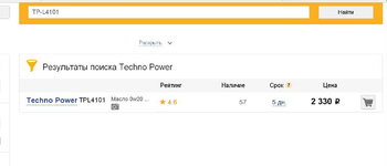

Legion777 5 255 Опубликовано: 28 ноября 2019 Поделиться Опубликовано: 28 ноября 2019 31.01.2019 в 10:19, torcon сказал: оно должно стоить дешевле Idemitsu Zepro 0W-20. torcon Видимо оно не желает исполнять "должностные" обязанности и все долги прощает. Идемицу у меня 2.230 руб\4л выходит. Поэтому простенькая летняя двадцатка продолжает безнадёжно ждать своего счастья. 0 Цитата Ссылка на сообщение Поделиться на других сайтах
torcon 64 415 Опубликовано: 28 ноября 2019 Автор Поделиться Опубликовано: 28 ноября 2019 Да так и есть, масло необосновано дорого стоит для пакета Afton. У меня тоже 2360р... 0 Цитата Ссылка на сообщение Поделиться на других сайтах
Kuroneko 2 810 Опубликовано: 29 ноября 2019 Поделиться Опубликовано: 29 ноября 2019 9 часов назад, torcon сказал: Да так и есть, масло необосновано дорого стоит для пакета Afton. У меня тоже 2360р... По этой цене вы можете подобрать idemitsu zepro eco. 1 Цитата Ссылка на сообщение Поделиться на других сайтах
