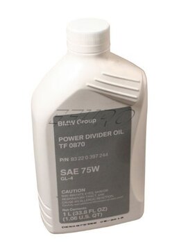

А если с вязкостью не ошиблись, то масло еще более похоже на Mercedes-Benz ATF MB 236.15, (Бельгия) свежее
Изменено пользователем Ex-Gubkln
А для трансмиссионным не маловато 15 т.км?
Dtf-1, это TF0870, а значит не что иное как обычное 75w gl-4. Тут явное не соответствие вязкости
