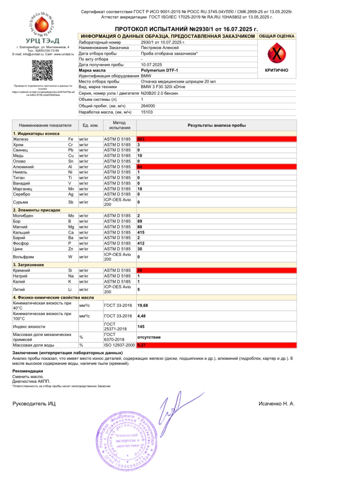

Масло трансмиссионнное: POLYMERIUM DTF 1
Автомобиль: BMW F30 320i xDrive
Общий пробег на одометре: 265380 км
Пробег на масле: 15103 км
Срок эксплуатации: 18 сентября 24г - 04 июля 25 г
Режимы: Трасса 70%,город 30%
Объем заливаемого масла: 0,5 л
Отбор масла: Шприцом через заливное.
Присадки: не добавлял.
0732F7AA-FF69-493A-A6A1-09BF62177E6C.jpegПротокол испытаний № 3186_92 от 29.07.2025 копия.jpg

Объясню,до этого был залит Мотюль на котором я проехал 68 тысяч и пинков/толчков не было,слил его чёрным и залил это масло,ездил и спустя наверно 12-13 тысяч при езде по трассе на 8 передаче при очередном обгоне нажал педаль,машина понизила передачу и почувствовал пинок,думал показалось,повторил ситуацию,пинок остался, ну думаю может коробка что то не так(у меня во всей трансмиссии залиты масла этого бренда).И пинки происходят только при рабочей температуре и только при понижении с 8 на 7 передачи,пока машина не вышла на рабочую температуру и масло густое то никаких пинков нет,это я тоже проверял.В один момент я снял предохранитель раздатки и без неё повторил тоже самое и чудо пинков не было,я повторил раз 10 для уверенности,потом вернул предохранитель и пинки вернулись.Вот сдал на анализ и вот что увидел

Я слил это масло и залил это же масло с этой же литрушки,у меня влезает 0,5 л в раздатку.Она перестала пинать,спустя неделю при езде по трассе начала пинать снова, новое масло,с пробегом 800 км опять начало пинать

В раздатке, обычно, масло часто не меняют, так, на предыдущем масле, которое было до сабжа, топикстартер, проехал около 70тыс.км, а до этого сколько и на чём? Мы не знаем. И, кстати, предыдущие 70К, были на Мотюле, а его часто подделывают, так ведь? Далее он сливает предыдущую жижу, заливает сабж и после 15тыс.км делает (впервые) анализ отработки. Я разобраться хочу. Сливая старое из редуктора, всё ведь тоже не сольёшь, полностью, а самое главное - в каком состоянии уже на тот момент, был редуктор, может он уже тогда прилично точил железо? И до Полимериума?

Прошу сразу понять, что я не заступаюсь за Полимериум, а хочу разобраться, т.к ранее пользовал их масла и автохимию в бак тоже. И хочу понять, безопасно ли это делать в будущем
