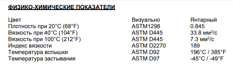

Масло трансмиссионнное: POLYMERIUM DTF 1
Автомобиль: BMW F30 320i xDrive
Общий пробег на одометре: 265380 км
Пробег на масле: 15103 км
Срок эксплуатации: 18 сентября 24г - 04 июля 25 г
Режимы: Трасса 70%,город 30%
Объем заливаемого масла: 0,5 л
Отбор масла: Шприцом через заливное.
Присадки: не добавлял.
0732F7AA-FF69-493A-A6A1-09BF62177E6C.jpegПротокол испытаний № 3186_92 от 29.07.2025 копия.jpg

Объясню,до этого был залит Мотюль на котором я проехал 68 тысяч и пинков/толчков не было,слил его чёрным и залил это масло,ездил и спустя наверно 12-13 тысяч при езде по трассе на 8 передаче при очередном обгоне нажал педаль,машина понизила передачу и почувствовал пинок,думал показалось,повторил ситуацию,пинок остался, ну думаю может коробка что то не так(у меня во всей трансмиссии залиты масла этого бренда).И пинки происходят только при рабочей температуре и только при понижении с 8 на 7 передачи,пока машина не вышла на рабочую температуру и масло густое то никаких пинков нет,это я тоже проверял.В один момент я снял предохранитель раздатки и без неё повторил тоже самое и чудо пинков не было,я повторил раз 10 для уверенности,потом вернул предохранитель и пинки вернулись.Вот сдал на анализ и вот что увидел

Давайте попробуем все таки переключиться на сам анализ.
1) Автор заливал это масло в дифференциал.
17 часов назад, Alexey Pestryakov сказал:
Начала пинаться при понижении с 8 на 7 передачу при резких ускорениях, я понял при подключении переднего привода.В других ситуациях все хорошо. Отключал раздатку, в тех же ситуациях пинков не было
именно это и сподвигло на анализ. То есть, масло, если я все правильно понял - было в дифференциале.
2) Может ли быть такой износ железа 983ppm на нормальном масле? Вполне может. Я когда не правильно переключал раздаку, не на нейтрали, а в положении P, у меня тоже задний мост показал такой повышеный износ.
3) Просадка вязкости. Даже самые низковязкие DTF-1, имеют вязкость при 40С = 27, при 100С = 6.1. Примеры тут. То есть, как я понимаю производитель исходил из этих анализов, которые сделал для себя, и вязкость масла Polymerium DTF-1 - была тоже низкая, примерно такая же 27 и 6. А просела она, после всего 15 000км пробега, до при 40С = 19,68 и при 100С = 4,48. Да это неприятный момент. Тем более такое уже было с Woody31. Похоже на то, что случилось еще раз тоже самое.
4) По словам автора ранее был залит Motul вот его вязкость
Версию, что масло смешалось с чем то низковязким, и вязкость упала - я думаю отметаем. Motul был еще гуще.
То есть, пока рано говорить о том, что от Polymerium появился износ. Потому что есть еще фактор, который нельзя отмести - дифф в таком состоянии и всегда дает такой износ, или например, он не правильно переключался. Как и нельзя отмести фактор, что вязкость просела и износ явно повышенный.
Alexey Pestryakov советую сделать как @Woody331, залить после Polymerium, масло какого-нибудь серьезного бренда Castrol, Valvoline, Motul итд. Откатать 15000км и сделать анализ. А потом уже делать окончательные выводы.
PS Спасибо тебе за анализ. Есть над чем поразмышлять, построить версии, поломать голову - мы такое любим :)
