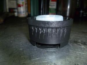

Качество канистр описывать не буду, так как после Petro-Canada – NGN однозначно был в плюсе, я далеко не избалован качеством канистр, так как на протяжении наверное 5 лет пользовался Канадским продуктом. Повертев в руках 4-х литровку NGN Future, обнаружил подтеки масла из под крышки вниз по стенке канистры.
Для удобства заливки масла в крышке предусмотрен вытяжной носик, но наши автослесари не избалованы такими изысками и как настоящие мужики сворачивают крышки руками, видимо так быстрее, сподручнее. Кольцо, если таковое имеется, осталось на крышке. Представителям нужно обратить пристальное внимание на крышку канистры, все же это защита от банальной подмены, герметичность содержимого, да и эстетичность внешнего вида. Кому приятно покупать масло с подтеками? Многих в том числе и меня данное явление оттолкнуло бы от покупки, но как говориться «дареному коню в зубы не смотрят».

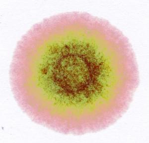

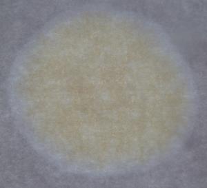

Самое интересное у меня получилось с капельной пробой. Все ранее используемые мной масла в составе были без ПАО и капельная проба имела всегда четко сформированное ядро, здесь же все как-то не понятно. Сложно определиться то ли ядро так долго формируется, то ли уже начинает распадаться.
Пробег на масле 1 т.км.
Пробег на масле 2 т.км.
Пробег на масле 3 т.км.
Пробег на масле 3.5 т.км.

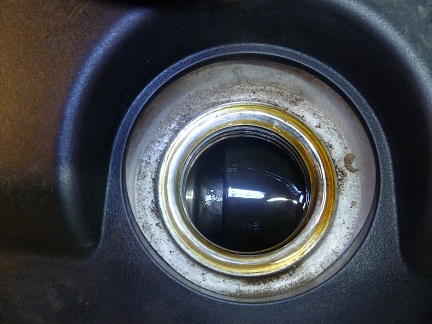

Фото горловины на Petro-Canada перед заливкой NGN
Фото горловины на данный момент
такое ощущение что стало грязнее, может NGN отмывает 2 затянутых интервала: 1- заводское масло 2- скорее всего Тойота 5в-40 (наследство от первого хозяина)
