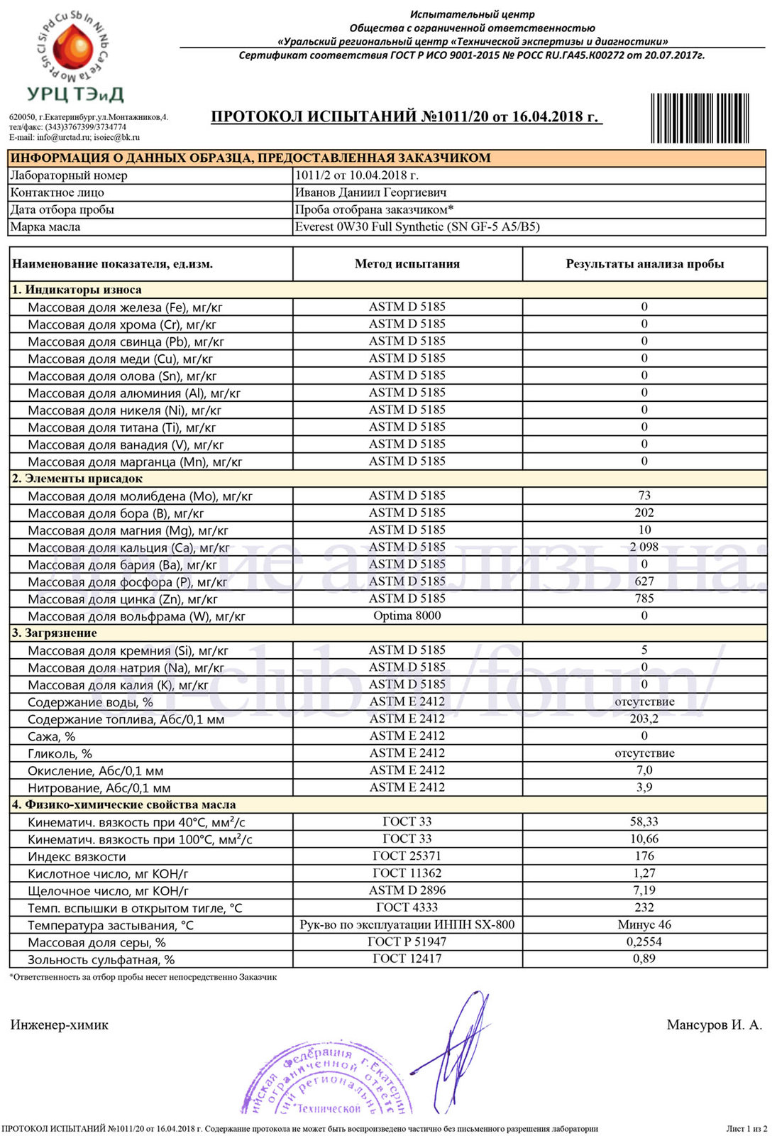

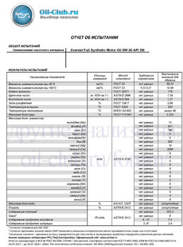

Заявленные характеристики:
Масло заявлено как: API SN; ILSAC GF-5.
1) Масло удовлетворяет требованиям стандарта SAE и может называться 0W-30
 2) Вязкость при 100С = 10.66 сСт - типичный показатель для маловязкой 30-ки уровня ILSAC GF-5
3) Щелочное число = 7.19 - средний результат для продукта GF-5, что говорит о невысоком запасе моюще-нейтрализующих свойств
4) Кислотное число = 1.27 - очень низкое, что обеспечивает приличный запас для роста
5) Зольность сульфатная = 0.89% - очень хороший результат, который свидетельствует о том, что данный продукт много нагара в камере сгорания не оставит
6) Температура застывания = -46С - нормально для гидрокрекингового масла 0W-30
 7) Температура вспышки в открытом тигеле = 232С - говорит о том, что с термостабильностью у этого масла все хорошо
8) Содержание серы = 0.255 - с одной стороны, невысокое, т.к. обычно у GF-5 серы > 0.300, но тут с большой вероятностью все равно сульфонаты кальция
9) Противоизносные присадки ZDDP представлены привычной парой соединений Цинка и Фосфора + органический Молибден в качестве модификатора трения для снижения износа и расхода топлива. Моюще-нейтрализующие присадки в виде сульфонатов Кальция и сукцинимида Бора.

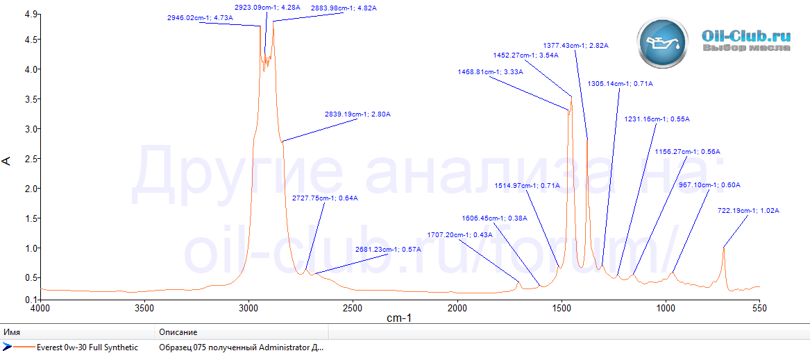

ИК спектр Фурье и совокупные параметры говорят о том, что масло на гидрокрекинге VHVI.
Вывод: перед нами хорошее масло GF-5 со всеми его плюсами: низкая зольность и содержание серы для сохранения каталитических нейтрализаторов и уменьшения нагара в камере сгорания. Но следует помнить и о ресурсе масел ILSAC: по сравнению с аналогами А5 интервал нужно сокращать на 25-30%, т.е. примерно до 200-250 моточасов. (Описание Dimmy)

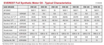

Неплохая нулевка, все параметры такие же как у всех 0W-30 на Afton. То есть завод рецептуре следует.
Вот только не понял я этой любви американцев, указывать все подряд. В тех доке опять и ACEA A1/B1 и ACEA A5/B5 :) Хотя опять же указано не как допуск или соответствие, а как "подходит в автомобили где рекомендуется ACEA A5/B5" :)
вот что имею ввиду
Вязкость имитации холодной прокрутки еще бы:good3:
Насчет А5/B5, то его на этикетке у 0W-30 не указано. Выше приведен общий техлист для всех 3-х нолевок. A5/B5 указано на этикетках 0W-20 и 5W-30. Хотя и сам производитель говорит, что в америке они ориентируются на API и ILSAC, а ACEA указывается справочно. Оба продукта 0W-30 и 0W-20 имеют медальку "Recource conserving" (энергосберегающие), то есть примерно то же что и А5/В5. А 0W-40 уже не имеет.
