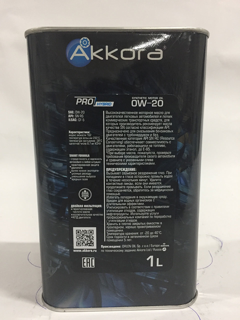

Масло заявлено как: API SN; ILSAC GF-5.

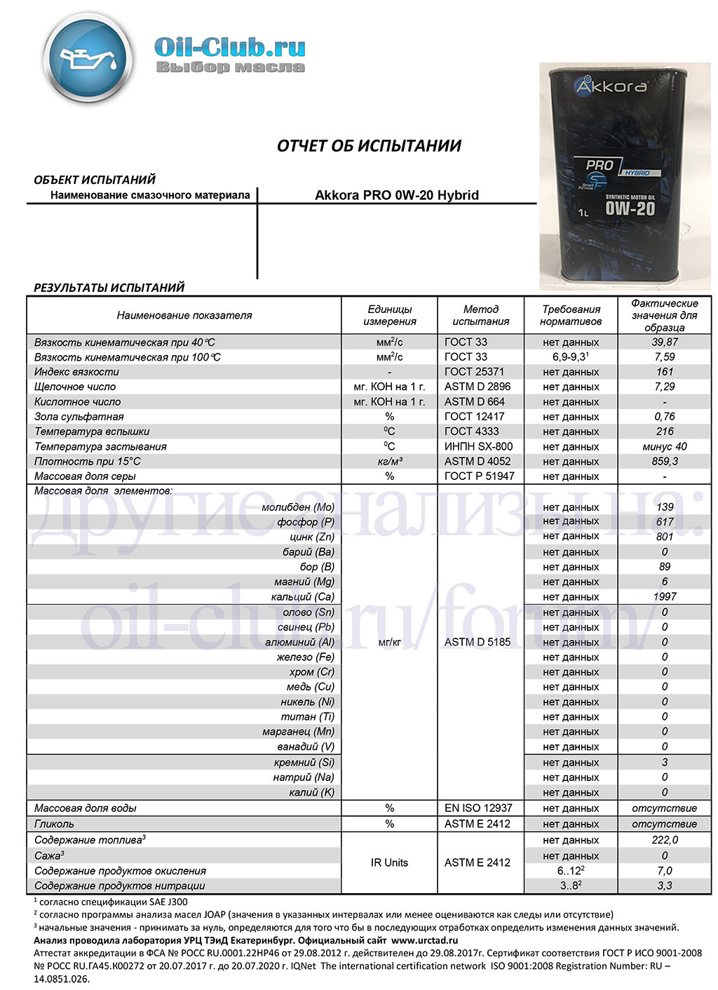

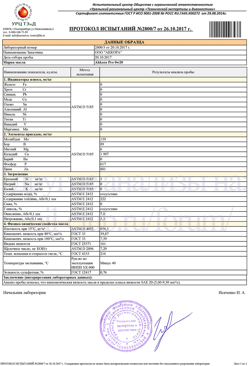

1) Масло удовлетворяет требованиям стандарта SAE и может называться 0W-20 (при 100С норма, регламентный CCS при такой t застывания у 0-20 мы уже видели)
2) Вязкость при 100С = 7.59 сСт - чуть ниже, чем привычные 8-9 сСт у масел SAE 20, по сути это 0w16
3) Щелочное число = 7.29 - нормально для таких масел, моюще-нейтрализующие свойства масла - на достаточном уровне
4) Зольность сульфатная = 0.76% - отличный результат и в норматив (1.0%) укладывается с запасом
5) Температура застывания = -40С - не выдающийся показатель, но нам на такой рецептуре попадались масла с застыванием даже при -36С  :crazy:
6) Температура вспышки в открытом тигеле = 216C - нормально с учетом особенностей измерения УРЦ
7) Противоизносные присадки ZDDP представлены привычной парой соединений Цинка и Фосфора, а также органическим Молибденом, снижающим трение для уменьшения износа и экономии топлива. Моющие/нейтрализующие присадки в виде салицилатов или сульфонатов Кальция и сукцинимида Бора.
ИК спектр Фурье говорит о том что масло предположительно на основе гидрокрекинга VHVI.
Вывод: перед нами типичное масло Ilsac GF-5 с органическим Молибденом в приличном количестве. Низкая зольность способствует сбережению катализатора. (описал Dimmy)
Пакет Chevron Oronite. ИК спектр пик высоковат как будто ПАО добавили, с другой стороны а зачем здесь нужно ПАО? :)
Вспышка и застывание не впечатляют. База слабая?
я если честно сам не понял почему у 4-5 масел которые выполнил вполне серьезный завод Orlen вспышка 213-215С Просил лабораторию перепроверить показания сославшись на этот аргумент, они перепроверили и сказали нет все в норме...
Масло то что доктор прописал для гибридов, малозольное 0,76,  вязкость при 40 хоть и не победитель, но все равно очень хорошо, вязкость при 100 лучше чем у идемитсу, экономить со всей силы=)) температура замерзания -40 стандарт,  вспышка не большая, но все равно достаточно. Менять раз в 5-6т и горя не знать.

Не ради спора, но можно ссылку хотя бы на один анализ масла на такой рецептурой у нас? Просто, честно говоря, это первое масло на ресурсе с такой Шевроновской рецептурой. Пакет тут такой же, как используется в Шевроновских маслах на 2 группе Chevron Supreme и Chevron Havoline:
http://pqiadata.org/Chevron_Supreme_5W20.html
http://pqiadata.org/ChevronHavoline5W20.html
Не помню я, чтобы у нас такие масла раньше проскакивали, хоть убей.
В том же Киксе или Фуксе другой пакет от Chevron Oronite используется, более продвинутый, под дексос1. Основное отличие в большем щелочном и небольшое в соотношении молибдена/бора:
@VAn12, я глобальнее имел в виду: масла GF-5. Согласись, вариации элементов пакета присадок тут вторичны. Дело в том, что тут вряд ли есть загуститель, т.е. тут база со своими основными характеристиками. С одной стороны, высокая стойкость к просадке, с другой - не выдающаяся t застывания. Чем-то приходится жертвовать.
Тоже пакет какой то показался  необычный, не помню такого :) У шевроновских молибдена 180-190...
Очень спорное утверждение как для масла 0W-20 на гидрокрекинге. В дискуссию по этому поводу вступать не буду, но я тут этого не вижу, так как у масел 0W-20 база как правило состоит из смеси 4 cst + 6 cst, причем 4-ка превалирует. И это масло не исключение, поэтому про отсутствие загустителя тут говорить уж точно не приходится, имхо.
А вообще честно говоря, меня мало интересуют температуры застывания в анализах. CCS намного больше может сказать о вязкости базы. Тем более что в соответствие с ГОСТ воспроизводимость результатов в зависимости от метода 6-8 градусов. Таким образом грубо говоря все результаты измерений в пределах 36-44 градуса будут укладываться в рамки воспроизводимости. Но вот комментарии форумчан при этом могут быть прямо противоположные - как говорится "от любви до ненависти" :)
Если говорить о масле, то если честно, это единственно масло из недавно протестированных Akkora, которое мне не очень нравится и обусловлено это во многом именно выбором используемого пакета присадок. Я бы себе такое не залил. Нет уверенности ни в его крепости ни тем более в его ресурсе. Но отработки покажут, как оно в работе, поживем - увидим :)
