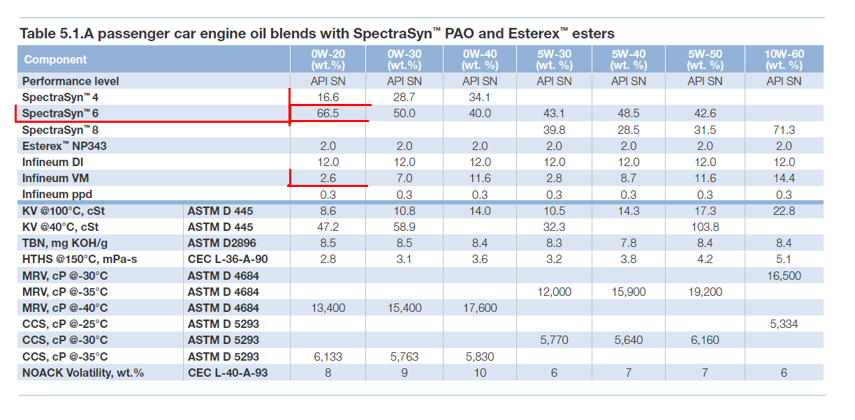

И не всегда масла 0W-20 делают с преобладанием вязкости 4cst - это не аксиома, можно делать и на вязкости 6cst в большинстве с минимальным количеством 4 cst и полимерного загустителя 2.6%. Например как здесь:
тут конечно масло совсем другой природы пао и эстерекс, а не гидрокрекинг, что дает нам хорошие низкотемпературные характеристики CCS, так что пример не самый удачный, но VHVI думаю подобное возможно, особенно с VHVI III+...

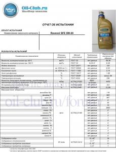

Да все тут стандартно с загустителем, Даниил. А вязкость меньше потому что база просто менее вязкая взята, может тут 3 cst присутствует, отсюда и индекс вязкости невысокий получился. Если будут измерятся у этого масла CCS и NOACK то это все станет понятно. На вязкой базе без загустителя NOACK должен быть не больше 10, тут он будет в районе 11-13, не меньше, имхо. А по твоей табличке ПАО с эстерами не надо в пример приводить, там в табличке даже у ПАО с эстерами при 2,6% загустителя ИВ получился 162 и CCS уже под верхнюю планку. Тут у масла примерно такой же ИВ, но на кряке, значит и загустителя как минимум в 2 раза больше, не меньше 5%. К тому же если посмотреть на тот же равенол 5W-20, который заявляется без загустителя, ИВ в районе 150-155.
И, заметь, это вязкое ПАО с изначально более высоким ИВ базового масла. У кряка, если он без загустителя, ИВ вообще будет меньше 150, в районе 140. Посмотри на масла 10W-30 на кряке, вот там минимум загустителя и ИВ именно такой и при этом к тому же базы более густые чем тут, с изначально более высоким ИВ. А мы тут говорим про масло 0W-20 у которого на кряке априори большая часть базы должна быть 4 cst, только так получится пролезть в рамки CCS и никак иначе. Так что не надо тут про вязкую базу и минимум загустителя говорить, все тут стандартно, большая часть базы тут 4 cst и загустителя, соответственно, стандартное количество.

Пример с 0W-20 и 2.6 привел вот на эти твои слова:
так как у масел 0W-20 база как правило состоит из смеси 4 cst + 6 cst, причем 4-ка превалирует.
как видишь там больше именно 6cst и меньше 4cst... Не всегда так. :)
