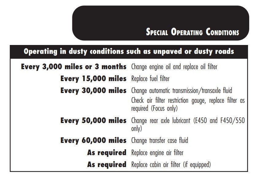

С Российского сайта FORD:
Помните, что моторное масло нужно менять чаще, чем предусмотрено регламентом технического обслуживания, если автомобиль используется в сложных условиях, таких как:
короткие поездки на расстояние менее 15 км в зимний период,
длительная работа двигателя на холостом ходу, например в пробках,
буксировка грузового или жилого прицепа,
частые поездки с загруженным багажником.
Причиной тому — увеличенные нагрузки на двигатель. Износ двигателя и моторного масла зависит не столько от пробега Вашего автомобиля, сколько от продолжительности работы двигателя. При низких и средних скоростях масло теряет свои свойства ранее регламентированного пробега 15 тыс. км (или 1 года). Поэтому важно менять масло не только по пробегу, но по его выработке, учитывая указанные выше условия эксплуатации. Если по бортовому компьютеру средняя скорость движения Вашего автомобиля составляет менее 30 км/ч, то замену масла рекомендуется проводить в 2 раза чаще регламента, т.е. каждые 7500 км (или 6 мес.).
С Американского сайта FORD:
