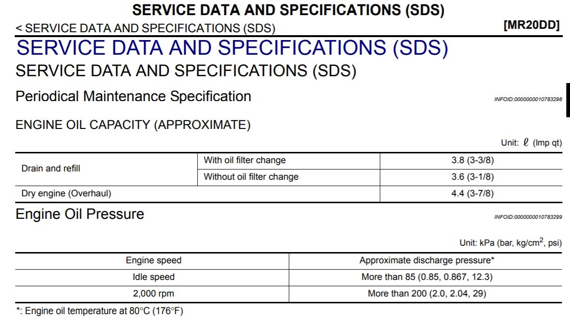

Так, ещё раз (для тех кто в бронепоезде) можно поподробнее про перепускной клапан (бай-пас) на примере азиатских дрыгателей???
 Не секрет, что большинство масляных фильтров для азиатских моторов имеют перепускные клапаны, настроенные на давление срабатывания 0.8 - 1.2. Давление на ХХ (Idle speed) мотора MR20DD составляет 0.85 bar:
