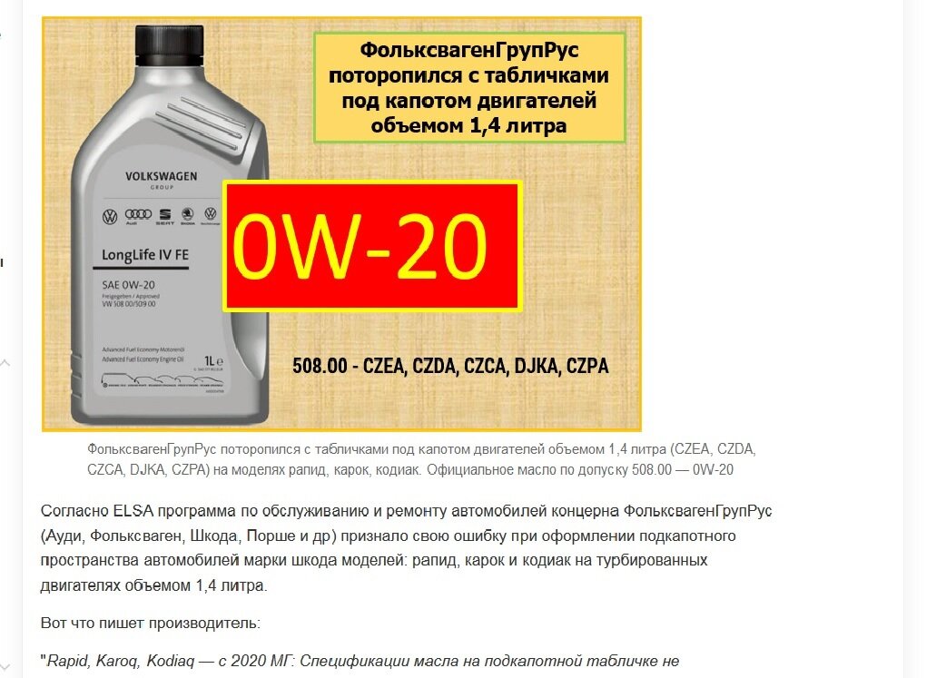

22 января 20215 г Отскринил и состыковал как смог Согласно ELSA программа по обслуживанию и ремонту автомобилей концерна ФольксвагенГрупРус (Ауди, Фольксваген, Шкода, Порше и др) признало свою ошибку при оформлении подкапотного пространства автомобилей марки шкода моделей: рапид, карок и кодиак на турбированных двигателях объемом 1,4 литра. Вот что пишет производитель: "Rapid, Karoq, Kodiaq — c 2020 МГ: Спецификации масла на подкапотной табличке не соответствуют Руководству «Инспекционный сервис и уход». Модель. Rapid, Karoq, Kodiaq — c 2020 МГ. С бензиновыми двигателями CZEA, CZDA, CZCA, DJKA, CZPA. Рекламация / как проявляется неисправность. Спецификация моторного масла на табличке в моторном отсеке не соответствует информации в Руководстве «Инспекционный сервис и уход» (ELSA). Например, Karoq 2021 МГ с двигателем DJKA. Табличка под капотом — VW 50200. Спецификация в ELSA — VW 50800. Причина. Обновление информации, связанное с принятием новой стратегии в отношении моторных масел, в ELSA произошло быстрее, чем внедрение новых табличек в производстве. Решение в производстве. ►Новые таблички, соответствующие актуальным требованиям. Дата внедрения уточняется. ► В перспективе, информационные таблички со спецификацией моторного масла будут отменены. ►Вопрос устранения несоответствия информации на табличках автомобилей, находящихся в эксплуатации — в стадии обсуждения. Решение в условиях сервиса/ремонт. При выборе спецификации и вязкости моторного масла для Послепродажного Обслуживания следовать указаниям в Руководстве «Инспекционный сервис и уход»" Как видим при обращении на сервис дилер должен руководствоваться данной информацией и заливать в данные двигатели масло с допуском 508.00 с вязкостью по SAE J300 0W-20. Судя по банке в которое упаковывается это масло — производителем его является компания Shell. Мы знаем, что официальным поставщиком масел в России для концерна ФольксвагенГрупРус является компания Лукойл (подробнее здесь), но среди продукции Лукойл нет масла с вязкостью 0W-20 имеющего допуск 508.00/509.00. Видно по этой причине масло поставляется компанией Shell. На данный момент на официальной странице Лукойл есть всего три масла с допуском 0W-20 не для продажи в розничной сети (только СТО), но все они имеют допуски не имеющие отношение к ВАГу. Номера для заказа оригинального масла G S60577M2 — 1 литр, G S60577M4 — 5 литров. Можно заменить на Shell 550048041 "Helix Ultra Pro AV-L 0W-20", 1л или Mobil 1 153790 ESP X2 0W-20", 1л, 153791 — 4л, 153685 — 5л. Таким образом на ТО нужно покупать масло соответствующей вязкости, чтобы при посещении дилера не возникло проблем или если меняете масло сами не возникло потом вопросов с гарантией. Взято отсюда https://www.drive2.ru/c/579922840615125147/ Изменено 22 января 20215 г пользователем Vasek555

22 января 20215 г 1 минуту назад, Vasek555 сказал: Отскринил и состыковал как смог Vasek555 Спасибо! Но это уже "старая" информация. Актуализация требований была проведена ещё осенью. Скрытый текст
