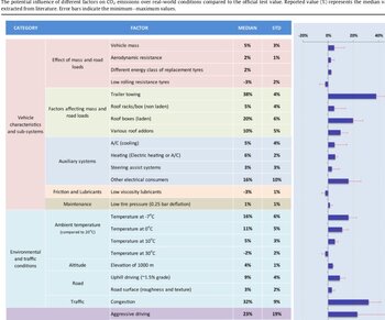

В ЕК ходят подобные таблички послдение годы -
Так что последнее что волнует EC и ACEA - это вязкость.
Но тем не менее мы упорно (сами производители масла) хотим перейти на 0W-20.
