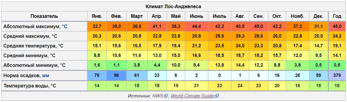

Всем привет. Хотел раньше выложить этот пост, но эта тема была закрыта почему-то :sorry:
28 января 2021 года
Очередная замена водички. Масло 5w-20 Valvoline Synthitic MaxLife
Мотор 3.8
Пробег с прошлой замены ~3000 миль (4830 км)
1941142495_InkedWhatsAppImage2021-01-28at23_12.20_LI1.thumb.jpg.058f1953c2eb000a3bc7f5dcd484b14c.jpg
Пробег этой машины общий с 2007 года (14 лет)  : 200.000 миль ( 322.000 км )
Пробег этой машины в руках сестры за 2,5 года : 34.000 миль ( ~55.000 км )
Во время эксплуатации у сестры заливалось только 5w-20, замена 3000-5000 миль
Для тех кто боится лить в жарком климате водичку
@laevet

А скажи пожалуйста, до твоей сестры, какое масло лили? Ну и 55000 т.км на 5W20 я думаю это не показатель.

Да я не для интриги писал
Просто если менять рекомендованное масло в рекомендованные интервалы, учитывая тяжёлые условия эксплуатации, че плохого будет-то мотору?
Даже на водичке, даже в жарком климате, даже в большом моторе
1 час назад, Jet998 сказал:
Ну сказали тоже 5-20 лили, но отвечать за эти слова Я не могу на 100%, сказать можно что хочешь
55.000 мало да. Будем наблюдать дальше)
