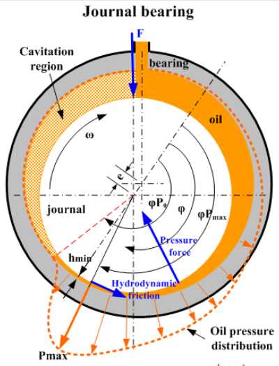

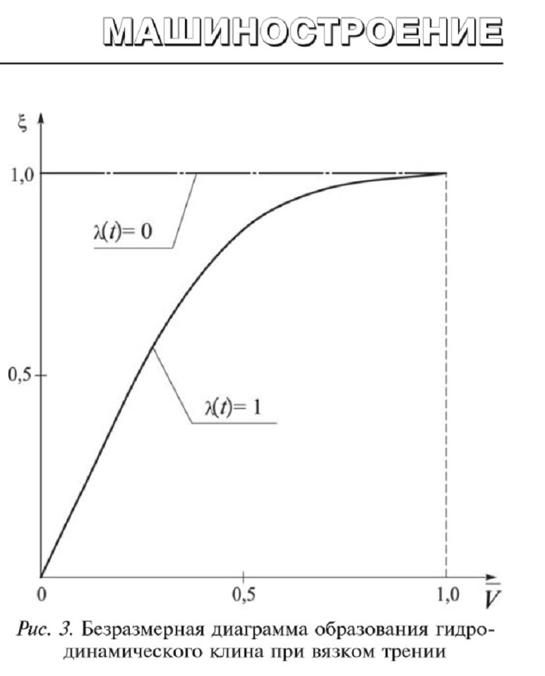

хотелось бы посмотреть на расчёты толщины плёнки в двс и т.п., есть ли такая информация, если есть, то киньте ссылки?
у меня несколько статей в PDF формате, откуда они уже и не вспомню, да и дано там в основном математическое моделирование, а так вот пара ссылок на расчёты подшипников скольжения -
http://razvitie-pu.ru/?page_id=2081
http://www.detalmach.ru/lect7.htm
power1 не, ну я там себе башку сломаю, какие краткие выводы по цифрам, грубо говоря 2 это плохо, а 3 уже норм?
6 hours ago, Normet said:

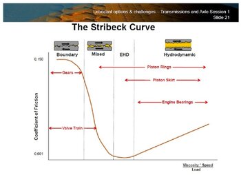

Угу ...значит в одном и том же двигателе в одном и том же узле (зазоре, например - коренной вкладыш/коленвал или поршень/цилиндр) на 0W-20 будет "тонкая" плёнка, а на 5W-40 - толстая ?
Этого не сказать без расчетов. Там много факторов помимо вязкости: температура на точках вкладыша,
давление на точках вкладыша в зависимости от угла поворота коленвала, кавитация (зависит от вязкости и состава) и т.д.
Например, на менее вязком двление на точках вероятнее будет выше, чем на густом, а температура на точках - ниже,
кавитация - на густом и т.д.
Кривая Штрибека - очень примитивно и ни о чем не говорит (т.е. что будет реально на точнках
вкладыша в зависимости от угла поворота коленвала).
Изменено пользователем GVA
25 минут назад, GVA сказал:
а я тогда не понял что хотел сказать power1 , понятно что без расчётов никуда, ... а дальше то что:pardon:
Вот это куда девать и что с этим делать, зачем оно нужно?
5 часов назад, power1 сказал:
совершенно верно, ведь речь идёт о гидроДИНАМИЧЕСКОЙ смазке, и я приведу ещё раз так любимой мной (как говорил один коллега и значение которой видимо не понимал) кривой Штрибека у которой внизу присутствует формула "толщины" плёнки -
""где η - динамическая вязкость жидкости, N - скорость увлечения жидкости, а P - нормальная нагрузка на длину трибологического контакта. ""
https://ru.qaz.wiki/wiki/Stribeck_curve
:pardon:
Даже если я посчитаю эту величину, каким образом я смогу узнать её "достаточность"?
п.с. да кого я обманываю, какие нах от меня расчёты:sarcastic:

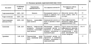

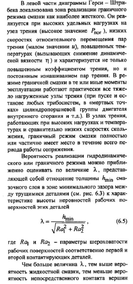

тут в двух словах не скажеш, кроме вязкости,скорости и нагрузки нужно учитывать и "микронеровности" подшипника, отношение более 3 считается достаточным для гидродинамической смазки, вот ещё ссылка, возможно сдесь будет понятней
https://mash-xxl.info/page/108075099002180199127209094130060158109132245020/
28 минут назад, power1 сказал:
Это всё отлично, как это привязать к практическому применению?
