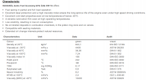

GVA 1 101 Опубликовано: 1 апреля 2016 Поделиться Опубликовано: 1 апреля 2016 (изменено) Дабы положить конец бесконечным спорам про низковязкие, т.к. скоро менять масло, решил залить 0w-16: Пришут, что обеспечивается превосходная защита от износа даже при движении на высоких скоростях, обеспечивается прочная масляная пленка при высоких температурах. Значит трековую эксплуатацию должно выдержать, не зря же акцентируют внимание на защите от износа Изменено 1 апреля 2016 пользователем GVA 1 Цитата Ссылка на сообщение
