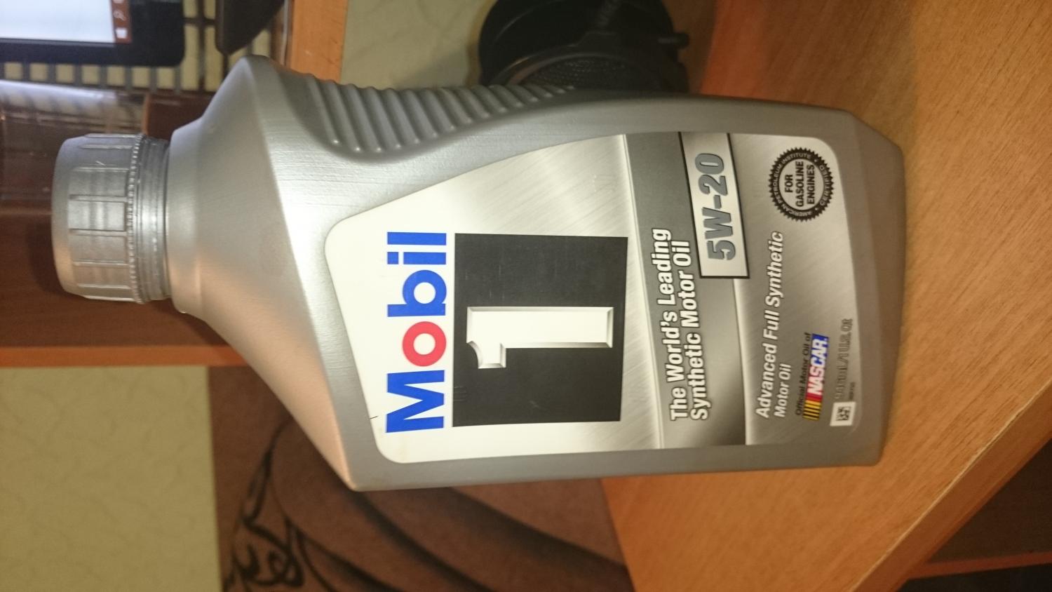

наверно не в тему но есть,как бы подкину  но сам не понтяну.
Отличное американское масло в этой вязкости, но VOA его делать смысла особого нет наверное - пакет присадок и низкотемпературные характеристики наверняка будут одинаковыми с Mobil 5W-30 - в лабе ждет анализа свежего Mobil 1 EP 5W-20 и на него не скидываются, видимо из-за того, что 5W-30 сделали свежее и в этой серии кроме вязкости все остальное одинаково как бы. :)
@strim, американский?
Да. в наличии еще 4  кватры, но  с надписью 15 000 miles extended  performance.
