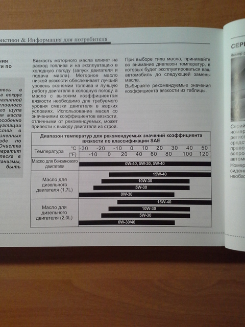

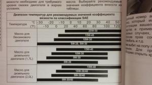

Вот на один и тот же двигатель Хендай ix 35 рейстал в мануалах указаны совершенно разные вещи
Изменено пользователем val_kaz
@val_kaz, а в чём отличие мануалов? Разные годы?
2014 год 2015 год. Ну и как видно отличия в вязкостях масел для бензинового двигателя
2014:  0w-40, 5w-30, 5w-40 - для круглогодичного использования
2015: 5w-20, 5w-30 - для круглогодичного использования
Подождите,а что родной корейский мануал говорит?или амерский? Мне кажеться мануалы адаптируються под регион,особенно по хенде с их 40ками,киа чуть по демократичней.у меня так было на рио предыдущей JB,купил рестайл там 5w20 и 5w30 а в до ристайле еще и 5w40.
