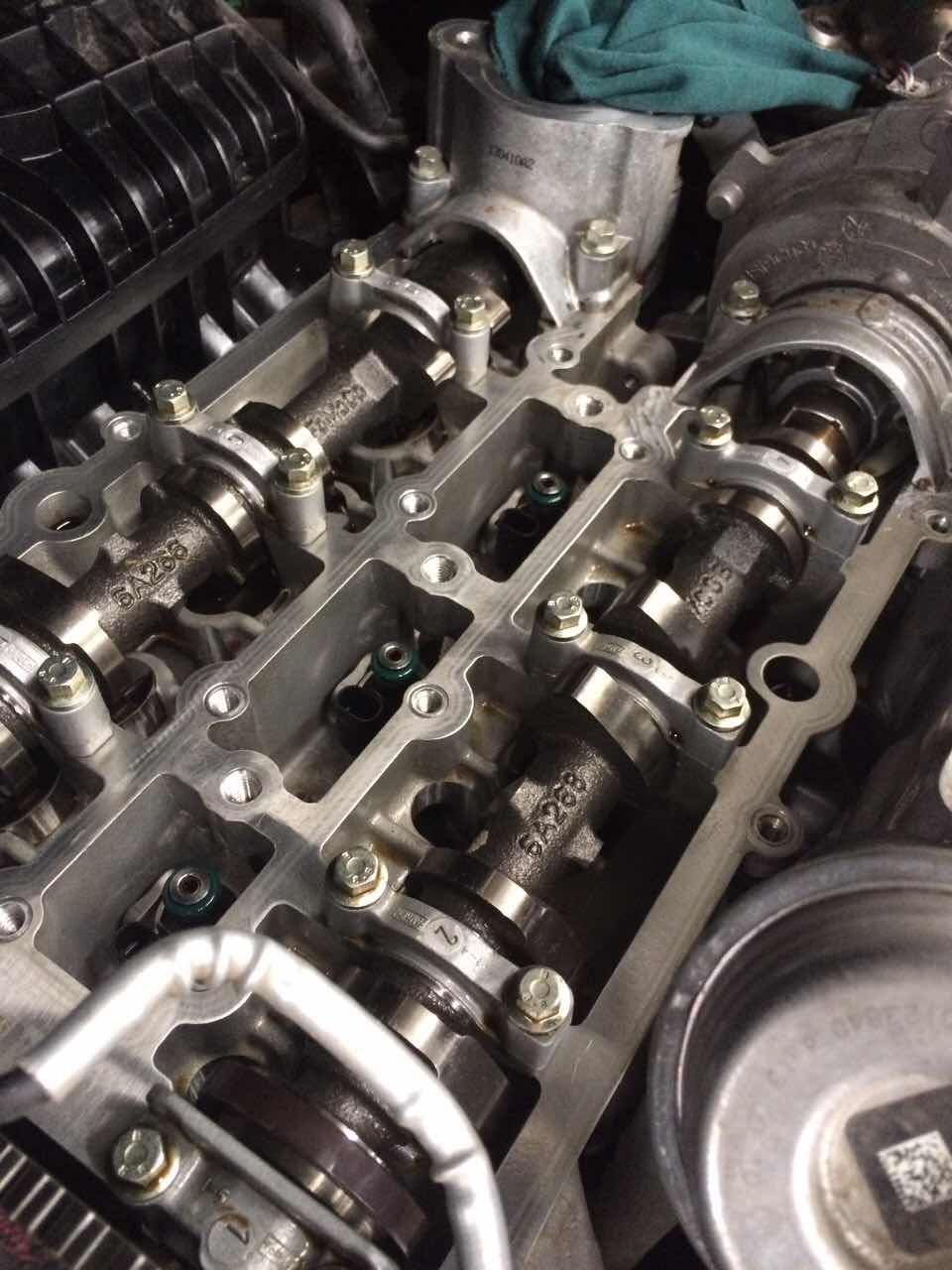

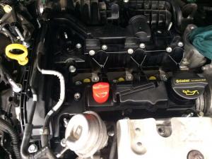

Ну я катаюсь на Castrol Magnatec 5W-20 с самой покупки авто пробег 55 000 на 53 000 замена клапанной крышки по гарантии вот фото замена масла каждые 10 000 км
Как видно по фото все чистенько так что на Castrol гнать не стоит, главное правильно подобранное масло и интервал его замены и качественное топливо
