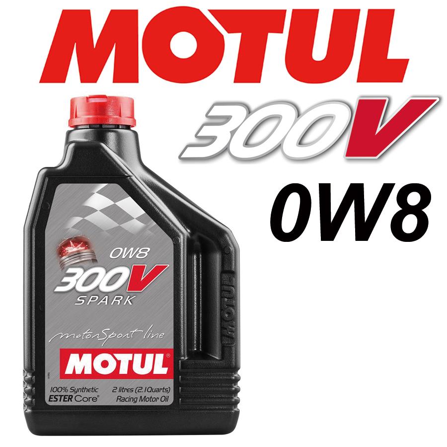

Интересно, почему у приличных брендов (Mobil 1, Valvoline, Kendall, Pennzoil) нет моторных масел в вязкости 0W-16/5W-16, ждут запуска линейки ILSAC GF-6? :)
что скажут гонщики, льющие в япов 5w40 и более вязкие
@dx643, а что скажут веретенщики? куда такое использовать?
Всех япов и гонщиков под одну гребенку не надо причесывать. В моем моторе EJ257 шатунные зазоры 4 сотки. Я знаю корчи где 5-6 соток делают зазоры (под масло 20-60). Для справки - в стоке 1-2 сотки, 3 сотки уже криминал, что даже 5-40 не спасет. Что мне лить? 5-30?
В этом моторе вряд ли 5-30, сомневаюсь и про 5-40.
Изменено пользователем Pavel_NSK
Вроде он и должен эти вязкости добавлять. С другой стороны я особого смысла в этом не вижу. Все нынешние 16-ки - это обычные 20-ки по нижней границе. Сделать действительно маловязкое масло типа 8-ки в массовом сегменте наверное пока невозможно.
Есть и такое. Вперед!
Жаль эта "водичка" только для гонок, а то бы затестили :(
