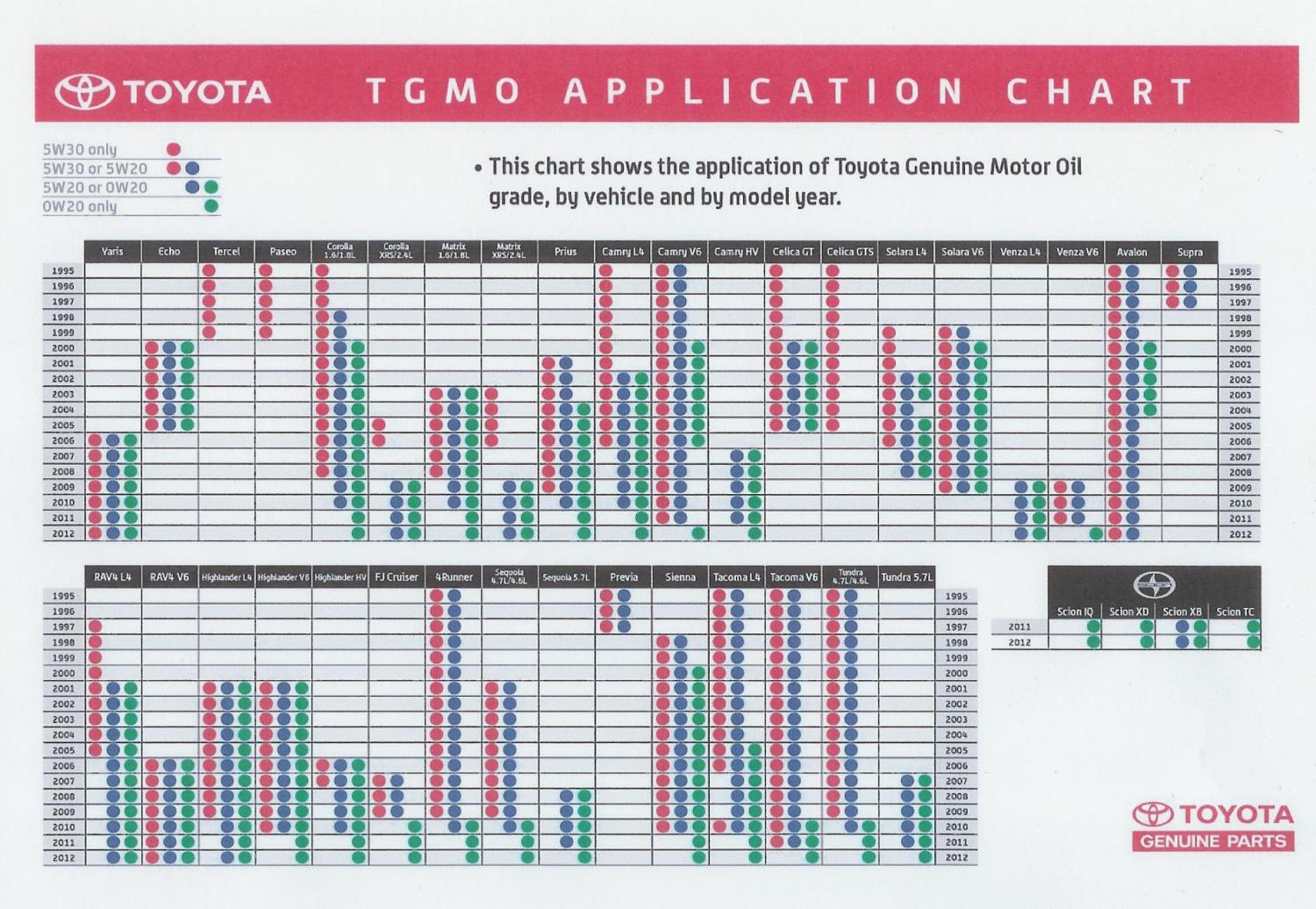

Именно региональность пребывания машины влияет на выбор вязкость моторного масла - читай, Россия не США где можно купить Mobil 1 AFE/EP 0W-20 по $12 за пятилитровую канистру. ;)
Если я правильно понял, то такая информация
и подобная ей на Россию не распространяется?
такая информация и подобная ей на Россию не распространяется?
В СНГ дикий рынок и дилеры тоже дикие, которые кроме подсчета маржи ни на чём не настаивают - именно поэтому в этих СНГшных мануалах к машинам и пишут целый ассортимент вязкостей, а заливают втихую то масло которое им выгоднее по цене. :)
Этому мотору хорошо заходят масла SAE 20 и про SAE 30 заморачиваться нечего даже.
qr25de 80% город (пробок нет) 20% трасса за бортом лето +40
Надо заметить, что этот мотор работает на Valvoline VV916 мягче, чем на Mobil 1 98LL77, к примеру.
Ожидаемо, как обычно съехали от рекомендуемого ЗИ к навязываемого местным ОД :(
Например, я знаком с дилерами тоёты и через это знаю про что пишу - по их статистике и опыту VVT-i подлежит замене уже через 80тысяч км, относится это и к моторам ярис и к двухсоткам тоже. :)

почему? наверное потому что льют густое масло.
Ну вообщем то да. Зачем лить рекомендуемую 0w-20, когда есть дешёвая 5w-40.
Оффтоп
Что уж говорить, если они покупали у нас ассортимент(дизельное 76ое 10W-30 и 15W-40, а также американскую тоёту 5W-20 и 10W-30) масла, чтобы замешать это всё в бочку оригинальной тоёты 5W-40 - мол, в нашем регионе нормально будет. :)
Опыт и слова дилера - та еще вещь. Они упорото доказывают (именно доказывают), что в документах прописано 0-30 и 5-40, хотя док предоставить не могут. Я на Камри-форумах такой инфы про VVT-i еще не видел.

вот и я задаюсь вопросом 0w или 5w лить
и фото не моего мотора вродь)
у товарища старая добрая камри тридцатка. лил себе 10/40. он вообще не знал, что есть другие масла))) немного с ним поговорил, он чего-то где-то почитал. в итоге залил 0/20))) уже пару тысяч проехал, все хорошо, наблюдаем)))
Трансфер, наблюдения ваши и вашего товарища услышим? По правде говоря очень интересно.
обязательно услышим) на камри анализ не уверен будет ли делать, не все такие интузиасты))) а вот на субару моём скоро будет анализ, всё-таки пробег 250000км
