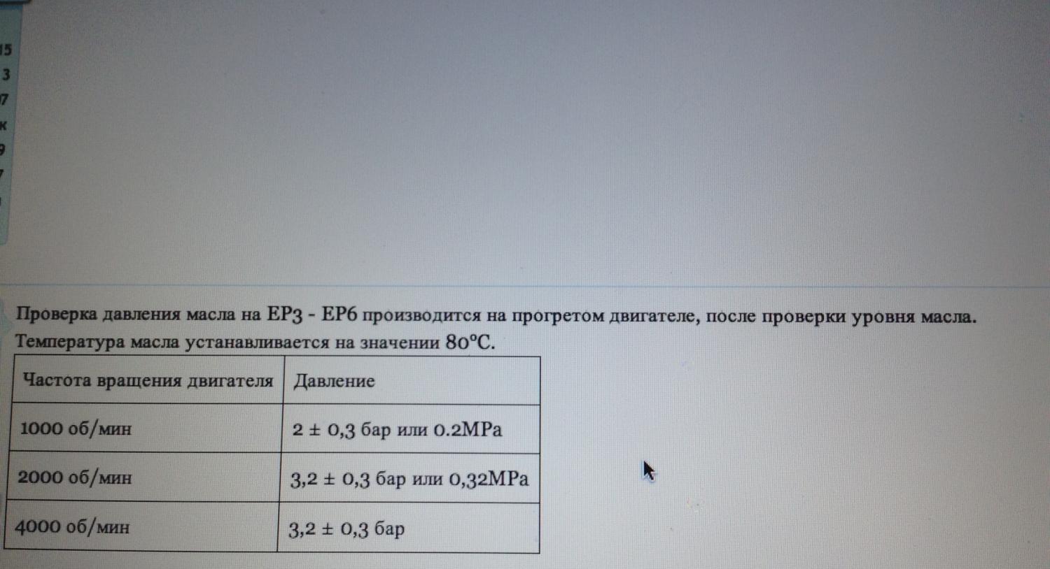

@Gaffer, ты хочешь сказать, что износ мотора на оборотах 1500 или 4500 об/м будет одинаковый?
Скорость не имеет значения. Имеют значение: Передаточное число и обороты по тахометру - через это и можно понять нагрузку на мотор. Думаю, что маслу без разницы как бы, 1500 или 4500 об/м по трассе при n скорости - давление при таких оборотах достаточно ровное, чтобы обеспечивать хорошую циркуляцию масла по мотору. :)
Из мурзилки по дрыгателю моего авто, на оборотах выше 2000 давление выше одной определенной величины сбрасывает редукционный клапан
Для авто с АКПП важен параметр СКОРОСТЬ, это один из параметров переключения передач. Переключение передач происходит автоматически в зависимости от скорости и нагрузки двигателя, в соответствии с различными законами переключения передач.
