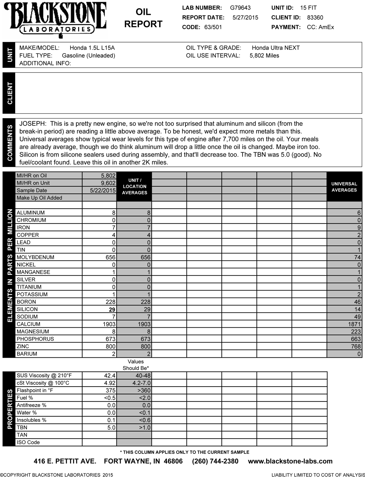

Упд
А то в инете мало анализов типа такого
