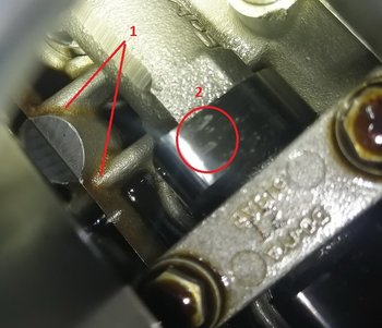

5 минут назад, Желтый кек сказал:
Фоточки из-под горловины прилагаю, желающие могут поискать там шлам, грязь и прочие сказки гаражных алкокузмичей.
А поддон?
11 минут назад, Желтый кек сказал:
Я не Кузмич и не алко, но замечу.
Позиция "1" уже видно образование лаковых отложений в местах слабого протока масла.
Позиция "2" что это? Натиры и перенос металла на стаканы толкателя клапана?
Позиция "3" уже видна явно глубокая борозда, возможно из-за бугра, образованного переносом металла на стакан толкателя.
Огранку кулачка разглядеть сложно, подсветка не позволяет, да и рано ещё ей появиться.
022.jpg.be7b5b421144ba34a33ecb4a4f5cd03c.thumb.jpg.ad22ab624c6a6ba602fd4489031b744e.jpg023.jpg.f560146dbcf084669cfc0cae43e187f7.thumb.jpg.5612df30fe364c45c22823544ef4b6ed.jpg
16 минут назад, Желтый кек сказал:

15 минут назад, avignon сказал:

9 минут назад, Ё}I{ИК сказал:
Окей, уточним. Пробег ГБЦ - 102к км. Шортблок - 26. Видать, моторист-сборщик не все отмыл после синтетики со всеми допусками. Но где же грязь и лак на всем остальном? Вот ведь незадача.
Нитрид бора в действии.
Изменено пользователем Желтый кек
2 минуты назад, Желтый кек сказал:
O`k. Если деталь мылась, то неотмытый участок выглядит с чёткой границей. У Вас границ нет, идёт плавный переход. Значит, это - отложения.
4 минуты назад, Желтый кек сказал:
Вопрос времени. Ваш двигатель сильно нагружен.
А Вы в него ещё и
Нитрид бора
вложили. Зачем? Нет доверия к минеральному маслу? Или мотористу?
Будете менять МФ, попилите его, пожалуйста.
Я не хочу с Вами ни спорить, ни советовать. Вы пришли сюда с саблей наголо, а не за помощью. Дело только ваше, потому что это Ваш автомобиль. Я могу ждать...

23 минуты назад, Желтый кек сказал:
А что поддон? Что Вы хотите там найти, если в нем самая низкая температура масла?
С поддоном такой фокус,низкотемпературная кака осаживается как ил на дно пруда,а вот на участках по типу маслоотражательной пластины,противоотливной пластины или на подъеме у кпп (штамповка ВАЗ)  пригорает нормально. Ещё отложения видны внутри блока где масляный туман стоит.
