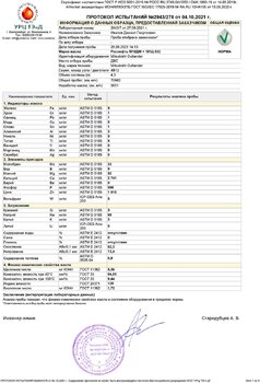

Роснефть М10ДМ+10%L132 отработка на Mitsubishi Outlander lll после 5651 км.
Автомобиль: Mitsubishi Outlander lll 2.4 2014г. 4B12 CVT левый руль
Общий пробег на одометре: 70960км.
Пробег на масле: 5651км
Доливки масла: не доливал.
Присутствие отложений в двигателе: вроде не должно быть (в горловину ничего не видно)
Автозапуск: не использовался
Предпусковые подогревы: Webasto ниже -10 всегда.
Период эксплуатации: 23.07.2021-17.08.2021от +20 до +42
Срок эксплуатации: 24 дня.
Топливо: 526л бензин Газпромнефть G-Drive G95, G100, Евро4 , Лук Экто-Евро 95,98,100..
Режимы: 10% город ( средняя скорость 25км/ч), 90%трасса.
Моточасы - 101
Средняя скорость 56км/ч
Средний расход топлива 9,2л/100км
Фильтр масляный: Vic C-307
Фильтр воздушный: Vic 3022
Объем заливаемого масла: 4,3л, уровень по верхней метке, 0,5л L132, остальное Роснефть, так что даже больше10%
Отбор масла: из картера в середине слива в новую полиэтиленовую бутылку 0.5 л
Что было до этого масла: прошлое и позапрошлое.
Промывка промывочным маслом: не делаю - в картере остался не сливаемый остаток старого масла.
Коротко о масле- очень тупое на холодную, в следующий раз, если он будет, применю М8, на горячую тихое и мягкое масло, и все равно тупое после Кастрола. Цель заливки эстеров- профилактическая промывка с учётом трассы. Это уже больше путь домой, устал обгонять и ехал последние тысячи строго 90 на круизе.
Продолжение следует...

9398907 Легкие условия, трасса, ну и помылся к тому же) а почему м8дм не попробовал? Твоему мотору было бы легче)
не сильно оно и разбавилось от эстеров)
4 минуты назад, FenixDv сказал:
Потому, что я, по ходу, очкун. Перестраховался.
9398907 Ну на будущее уже будешь знать, что можно и рискнуть:sarcastic:
1 час назад, FenixDv сказал:
При вязкости 5 сСт?
Тут 3 сСт "потерялось" благодаря эстерам.
По окислению видно, что не меньше 10% эстеров.
А помните страшные анализы с этого аутлэндера? :D

Это сколько же там моточасов то было? :)
2 часа назад, 9398907 сказал:
За какой кастрол речь? Суперкар 0/20?
Отл. По металлам хорошо вышло, а то переживал что эстеры дадут повышенное железо.
