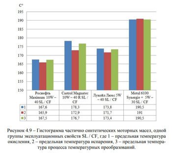

28 февраля 20206 г Автор Вот интересное сравнение: http://earchive.tpu.ru/bitstream/11683/7152/1/thesis_tpu-2015-35.pdf Изменено 28 февраля 20206 г пользователем Stater

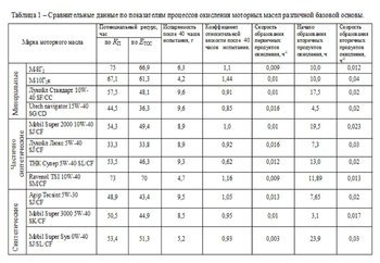

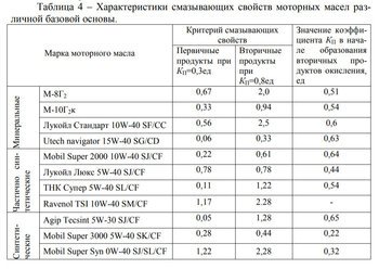

28 февраля 20206 г Автор Ещё занятные данные: https://research.sfu-kras.ru/sites/research.sfu-kras.ru/files/Dissertaciya_Balyasnikov.pdf
