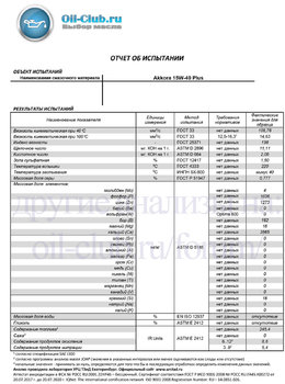

Akkora 15W-40 Plus свежее за анализ спасибо официальному представителю Akkora.
Akkora 15W-40 Plus (VOA BASE).pdf
Масло заявлено как: API: SL/SJ/CF; ACEA: A3/ B3; Mercedes-Benz 229.1.

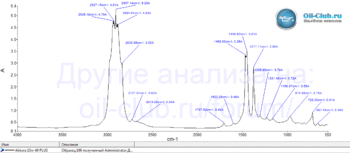

ИК спектр Фурье говорит о том, что масло на основе минерального масла 1 группы (приравнивается к минералке).

Пп у пятнашки -40 С ??? :shok:
Жирный пакет присадок, на лето использовать не длинными сменами, самый раз. Особенно в авто в которых угар. Минеральная база "разбухнет" сальники клапанов, ну и полимерного мало, одна база почти :)
