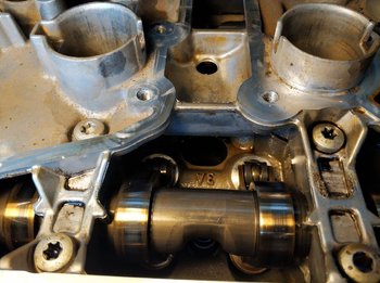

ДВС сдаб пробег 110, залили Волгу м8г2к на 3-4 недели чтобы помыться. Вот фотки после 3 недель пробега. Потом будет слито и залит Синтек 15-40 на 200 мтч.
Изменено пользователем ffusse
ffusse А фоток до нет ?
DRON 33 увы. Был масложер 1.5 л на 4500 км

А чего там мыть то??? Как мотор работает в сравнении с прошлым маслом (какое было)? Расход масла?
