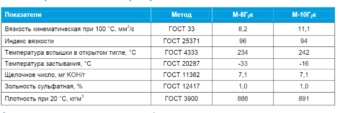

чем отличаются м10дм и м10г2к между собой? сравнивая с ГПН М10ДМ вижу чуть меньшее содержание присадочного пакета и все.
Роснефть м10 лучше. Это вообще ни в какие ворота с таким PP, золой и серой...

PP
М8Г2к аж -33 у них
BECHA вряд ли минералку в -30 стоит использовать)
Хоть ГПН, хоть Роснефть.
До -20° край, главное чтоб раньше не замёрзло)
Ну с такой серой оно с роснефтью не соперничает, если речь про относительно современные моторы.
52 минуты назад, BECHA сказал:
М8Г2к аж -33 у них
Его летом и не положено использовать.

Ну наконец появилось гостовское масло которое влезает в параметры вязкости. А то до этого куда не глянь везде превышения..
