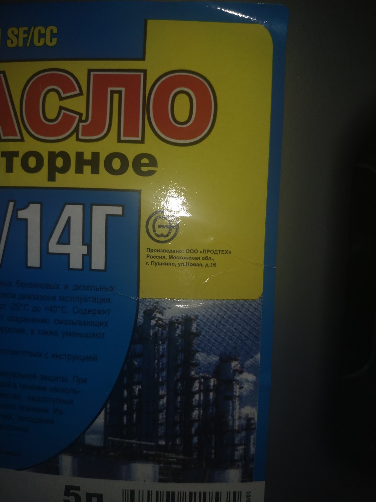

Подскажите пожалуйста кто-нибудь заливал себе вот такое масло
Стоит 320р.  Цена конечно подкупает но в тоже время и отталкивает
23 минуты назад, Леший046 сказал:
Хз что там...Конечно, это не аргумент, но у них даже сайта нет... В отличие от Волги, Ойл райта и Синтека...

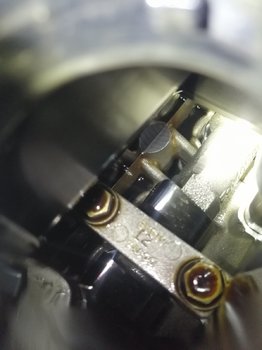

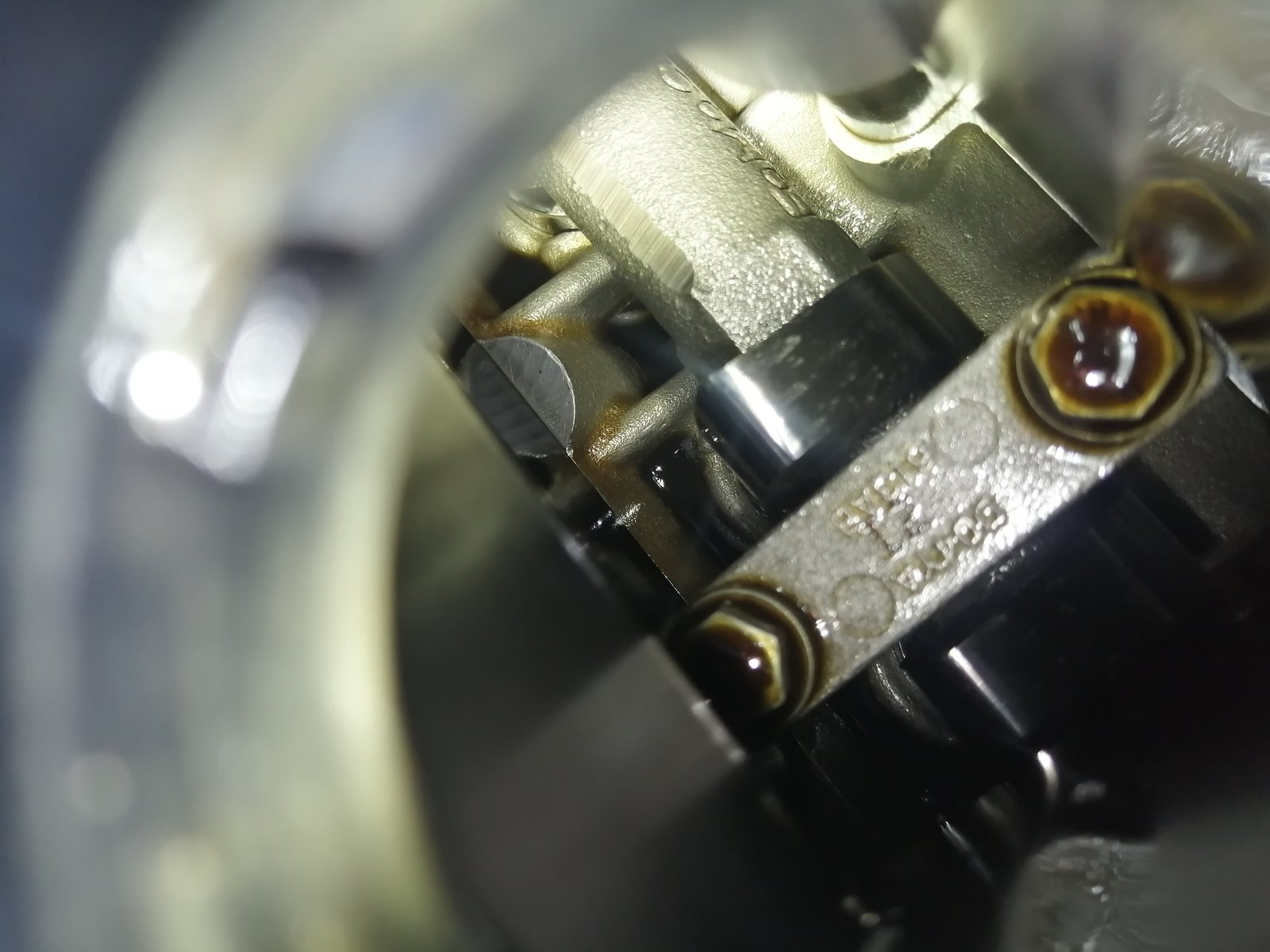

Не смог пройти мимо этой темы. Кто-то хотел минералки в современной облегченной турбобензинке? Держите.
Ford Focus 3, 2012 год, экобуст 1.6, прошивка на 210 сил, МКПП-6. Турбинка давит 0.5 избытка. Пробег двигателя 26к, все они пройдены на минералке. Был Лукойл Супер 10w40, т.н. "полусинтетика", в феврале залил Лукойл Супер 15w40 (попутно наслушался на СТО бредней про "замерзнет в -3, масло для малооборотистых дизелей, менять раз в 2000 км" и прочую чушь).
И 10w, и 15w - отличное крепкое масло на 2й группе. Расхода масла нет. Замена раз в 5-6к. Соотношение трасса/город - 70/30, но город всегда в максимальных режимах, расход в городе ниже 15-16 не опускается.
Фоточки из-под горловины прилагаю, желающие могут поискать там шлам, грязь и прочие сказки гаражных алкокузмичей.
