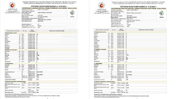

Роснефть М-10г2к API CC отработка на Лада Веста после 5000км
Автомобиль: Лада Веста 1,6л. МКПП.
Общий пробег на одометре: 140.200 км. к концу интервала.
Пробег на масле: 5.000 км.
Моточасы: 132 м.ч.
Средняя скорость: 38 км/ч.
Топливо: 390 литров. 7,8 л./100 км.
Доливки масла: не доливал, уровень не изменился.
Присутствие отложений в двигателе ДО: нет.
Присутствие отложений в двигателе ПОСЛЕ: нет.
Автозапуск по времени: нет.
Наличие чип-тюнинга: да.
ГРМ: ремень.
Предпусковые подогревы: нет.
Период эксплуатации: с 09 июня 2023 г. по 16 августа 2023 г.
Срок эксплуатации: 2,5 месяцев.
Топливо: Лукойл 95, ГПН 95.
Фильтр масляный: Mann W712/95.
Фильтр воздушный: Big Filter GB-962.
Марка антифриза: Лада G12+.
Объем заливаемого масла: 4,0 литра. (полный объем с фильтром и сухим картером 4,4л.)
Отбор масла: в начале и в конце слива в чистую тару с теплого двигателя.
Промывка промывочным маслом: нет.
Присадки: нет.
Что было до этого масла:
0-80т.км. Роснефть Premium 5w-40 SM, A3/B4.
80-87т.км. Total Quartz 7000 10w-40 SN, А3/В4.
87-94т.км. Газпромнефть 5w-40 C3.
94-103т.км. ZIC X7 10w-40 LS C3.
103-112т.км. ZIC Zero 0w-30 C3.
112-120т.км. Wolf OfficialTech 5w-30 C4.
120-130т.км. Zic Top 0w-40 A3/B4.
130-135,2т.км. Роснефть М-10г2к + ДОТФ.
135,2-140,2т.км. Роснефть М-10г2к.
После коротких интервалов маслу норм жилось уже и 5к без вопросов. Мотору тоже)
Ну и моточасы и средняя скорость - не ползком, за 5к пробега могло бы быть и тяжелее. Но роснефть бы отходила и тяжелее свои 5к)
Можно было и еще поездить до холодка первого осеннего)
Роснефть могёт, минеральщикам в копилку хороший анализ, да и всем остальным тоже, спасибо!

Сравнение в одинаковых условиях. Один анализ за другимimage-merge-1694619850836.png.thumb.jpg.7d6effb43ab5129b82fa4b6c8685f48e.jpg
Разница только в одном: слева +дотф 2,5%.
4 минуты назад, mefistofel3042 сказал:
После 5000 км щелочное снизилось на 1 ед.
Вроде и машина на бензине и щелочное такое высокое осталось. Как так?
Большинство последних бензиновых отработок кряков таким похвастать не могут.
Ну там чистота.. после второго м10 там уже это было считай поменять новое на новое))
Судя по разнице в нитрировании, в прошлом интервале мотор больше проработал, хотя мож это дотф повлиял
Сейчас такое же масло и уже 7300км. Разницы с 5000км не заметил. Есть желание до морозов успеть 10.000 накатать и посмотреть результат.
Перед анализом с дотф был длительный интервал на Зик Топ 0w-40 с высоким уровнем нитрации в итоге. Замена масла без промывки и без смены фильтра. Несливайка там чуть ли не 20%.
Жгите мой друг, думаю будет очень интересно и не только:drinks:
Зачем до морозов то терпеть? Внутри то все равно не увидеть что и как изменилось, лучше просто свежее залить и все. Интересно конечно как машина на таком масле зимой будет работать, измениться расход или нет. Данные по расходу топлива в прошлую зиму есть?
Так ещё месячишко полтора есть
1 минуту назад, prv21 сказал:
На наших моторах видно, не всё но достаточно
40 минут назад, mihail026 сказал:
Зачем? Если
