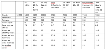

Роснефть М-10г2к API CC отработка на Лада Веста после 5000км
Автомобиль: Лада Веста 1,6л. МКПП.
Общий пробег на одометре: 140.200 км. к концу интервала.
Пробег на масле: 5.000 км.
Моточасы: 132 м.ч.
Средняя скорость: 38 км/ч.
Топливо: 390 литров. 7,8 л./100 км.
Доливки масла: не доливал, уровень не изменился.
Присутствие отложений в двигателе ДО: нет.
Присутствие отложений в двигателе ПОСЛЕ: нет.
Автозапуск по времени: нет.
Наличие чип-тюнинга: да.
ГРМ: ремень.
Предпусковые подогревы: нет.
Период эксплуатации: с 09 июня 2023 г. по 16 августа 2023 г.
Срок эксплуатации: 2,5 месяцев.
Топливо: Лукойл 95, ГПН 95.
Фильтр масляный: Mann W712/95.
Фильтр воздушный: Big Filter GB-962.
Марка антифриза: Лада G12+.
Объем заливаемого масла: 4,0 литра. (полный объем с фильтром и сухим картером 4,4л.)
Отбор масла: в начале и в конце слива в чистую тару с теплого двигателя.
Промывка промывочным маслом: нет.
Присадки: нет.
Что было до этого масла:
0-80т.км. Роснефть Premium 5w-40 SM, A3/B4.
80-87т.км. Total Quartz 7000 10w-40 SN, А3/В4.
87-94т.км. Газпромнефть 5w-40 C3.
94-103т.км. ZIC X7 10w-40 LS C3.
103-112т.км. ZIC Zero 0w-30 C3.
112-120т.км. Wolf OfficialTech 5w-30 C4.
120-130т.км. Zic Top 0w-40 A3/B4.
130-135,2т.км. Роснефть М-10г2к + ДОТФ.
135,2-140,2т.км. Роснефть М-10г2к.

Продолжаем табличку.  mihail026 , теперь можно считать доказанным, что прошлый антирекорд по износу на аналогичном масле был вызван не маслом, а присадкой. Теперешний износ близок к ZIC Top 0W-40 SN, но с важной оговоркой: пробег на Топе был вдвое больше, так что условия не равны. Износ второй половины пробега, при длительном пробеге, всегда будет больше, чем первой. А второй неравноценный момент: тут чисто летний пробег, а там захватил всю зиму. Но вижу:

Есть желание до морозов успеть 10.000 накатать и посмотреть результат.
Вот это будет - просто бомба! Заранее жму руку!
Логично.
А есть вероятность, что смена баз с ПАО на минералку, ввиду их сильно разных свойств по многим параметрам оказать влияние на результат?
