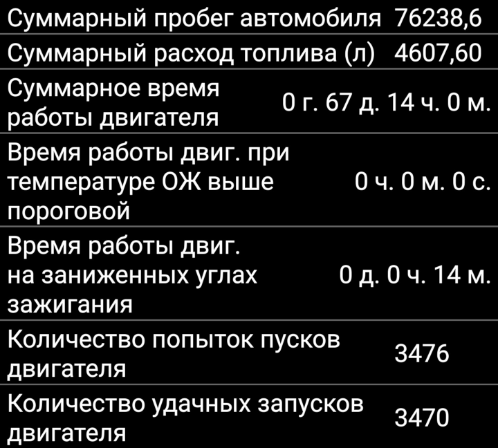

_AI_ а че часов то так мало?:D
Edited by Дюпелёк
Link to post
Share on other sites
1 минуту назад, Дюпелёк сказал:
я что виноват что они так долго идут?
PS зато километров много... я планировал 7500, не более....
Link to post

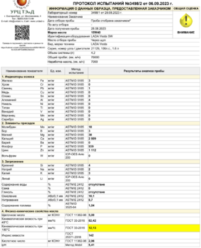

40 минут назад, Buran сказал:
мотор подогнал вязкость под себя. :sarcastic::pleasantry:
Посмотрим че дальше, либо лаба чудит, либо масла такие, у меня на горячую тоже просела:yes:, судя по анализу
Link to post
Минералка 15W-40 API SG в 21129.
Шикардос !
http://www.lada-granta.net/images/smilies/smile.png
Добавлено через 6 минут
Пара комментов.
Пакет слегка жирноватый и зола у него не самая красивая, хотя и умеренная. Отсюда вопрос - зачем катать так мало, раз уж пакет такой ? Моточасов 220-230 вполне можно было бы, ну или хотя-бы 200. Нитрирование и окисление показывают, что и база ещё живая и с запасом.
То есть, ну вот сколько раз уже говорил - пакет тут такой при таких интервалах просто не нужен, они только золу дают. Поменьше бы и кальция и ЗДДП. Возможно, в продуктах API SF было бы меньше вышеперечисленных компонентов.
Ну и износ. А износа НЕТ, хе-хе. Вот такая вот "запрещённая" SG-минералка.
Edited by Ярослав02
