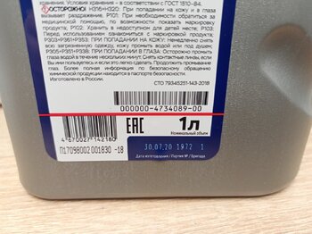

34 минуты назад, _AI_ сказал:
ИК спектр Фурье говорит о том
СТО 79345251-143-2018 готоворит о том, что внутри Лукойл :sarcastic:
PS LUKOIL LUXE 10W-40, API SL/CF ???
Изменено пользователем BECHA
21 минуту назад, BECHA сказал:
похоже
https://www.oil-club.ru/forum/topic/37035-lukojl-ljuks-polusinteticheskoe-10w-40-api-slcf-svezhee/
PS строчку "ИК спектр Фурье говорит нам о том, что масло на основе гидрокрекинга VHVI+минералка."
скопировал оттуда...
Изменено пользователем _AI_
