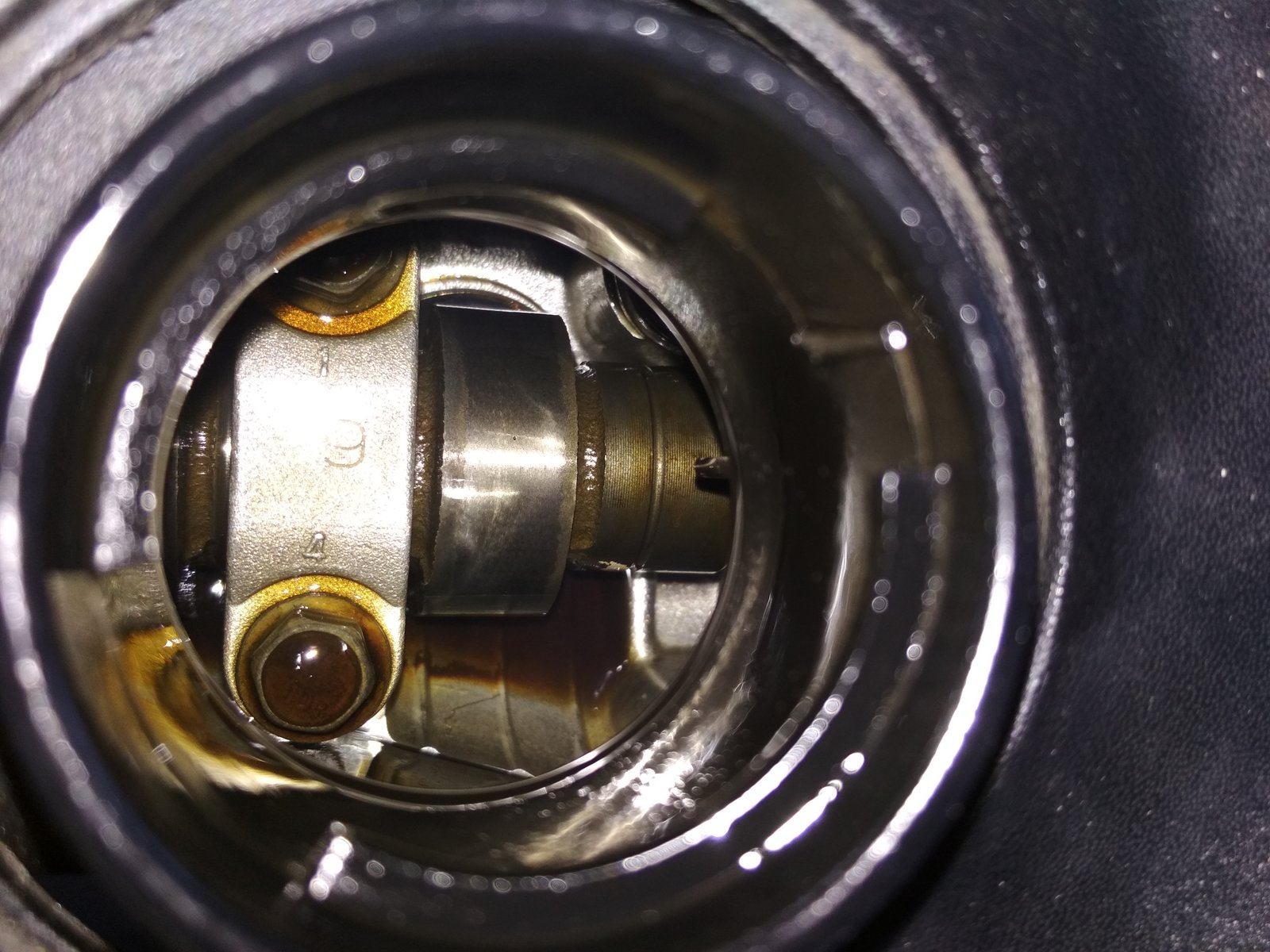

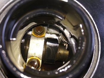

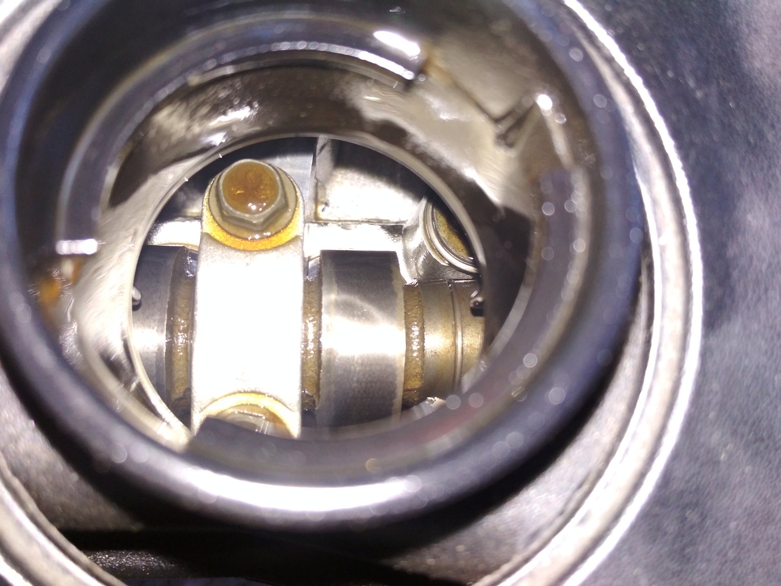

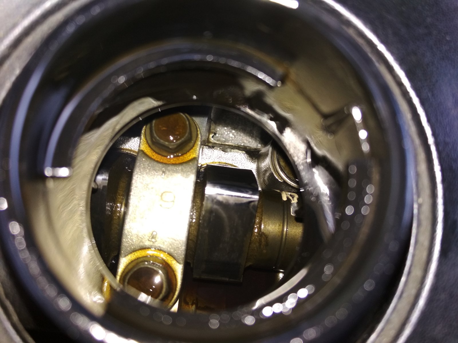

Может кто косяки какие разглядит?
Это фото сразу как минералку залил. 165т на кряке, последние 90т с ГБО
Изменено пользователем Hant86

Hant86 скажите, а мотор вскрывался?
По внутренностям вопросов нет, кроме вот этих белёсых... Что это? (я стрелочкой указал)
745399009__165430_(2).jpg.06ce61cd0512759ec938d53e69506f18.thumb.jpg.64cae8a865a3ed4dc06c0317dabdc667.jpg
Ё}I{ИК Я думаю это краска заводская ещё. Мотор никто не вскрывал дальше КК
