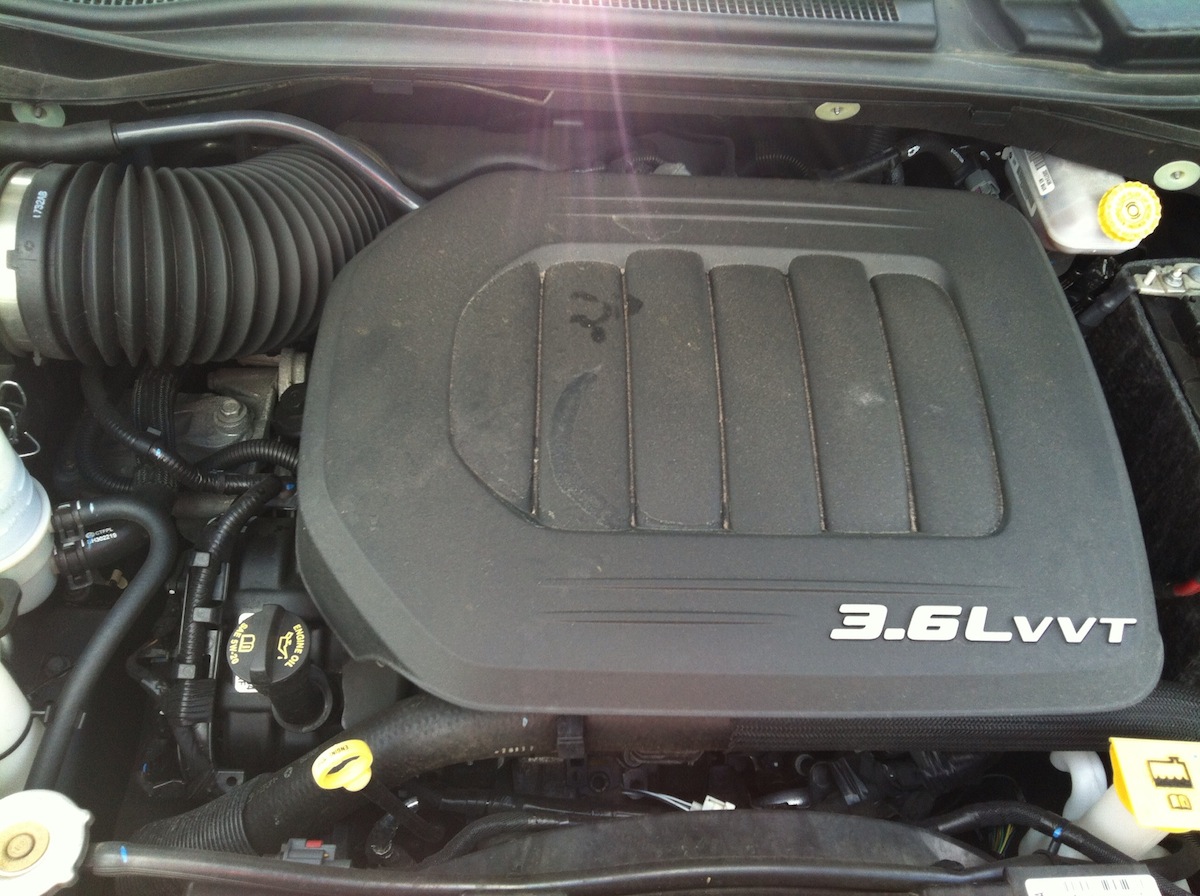

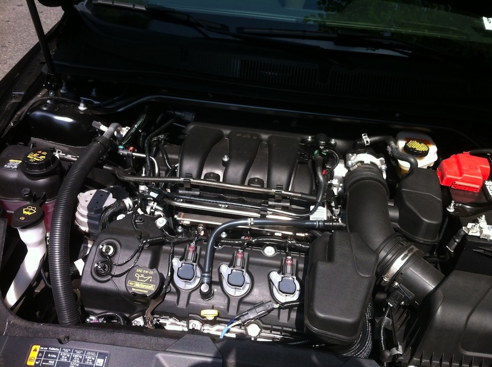

10 июля 201313 г Поскольку завис в штатах на несколько месяцев, то сразу по прилету в аэропорту взял в аренду Додж Караван с глобальным крайслеровским пентастаром V6 3,6 литра. Требования к маслу стандартные, что в мануале, что на крышке двигателя - 5w-20 с крайслеровским допуском. Намотал уже 3 тысячи миль по жаркой Флориде постоянно с 7 людьми в салоне и багажом - мотор за этот пробег визуально не израсходовал масла, шелестит на слух очень приятно даже в жару по 40 по цельсию, кондиционер включен вообще постоянно, вряд ли в мотор залито что-то еще, кроме дешевой дилеровской полусинтетики Мопар. И таких караванов по ощущениям вокруг сотни тысяч без преувеличения. Далее заарендовал в NYC Форд Торус с 3,5 V6. Жара такая же - от 30 до 40 градусов. Пока проехал 1000 миль. Машина все еще живая. Требования по маслу аналогичны - 5w-20, но с фордовским допуском. Залит, наверное, такой же полусинтетический и не менее дешевый Моторкрафт. Форд Торусов тоже вокруг хватает. На заправках не видно, чтобы кто-то подливал масло или стоял на обочине с застучавшим мотором.
