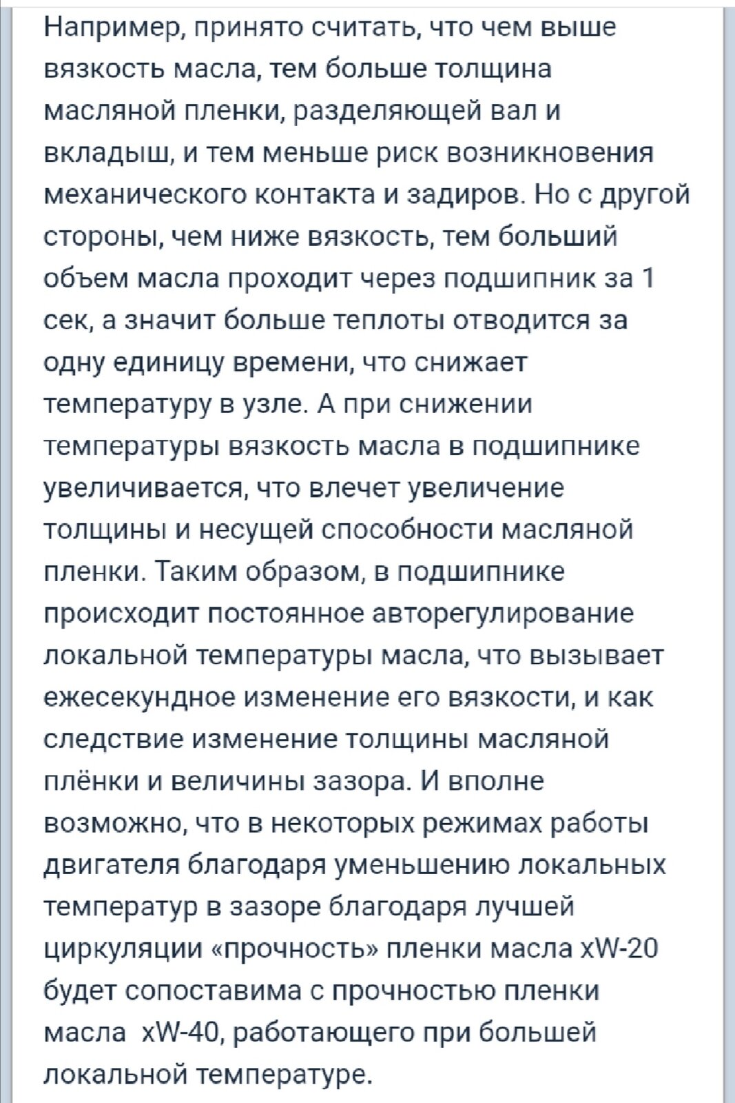

17 марта 20215 г 3 минуты назад, Максим Л. сказал: Ну нельзя же так сразу бегать флагами махать и иконы развешивать, мне вот допустим то авто незнакомо,а вдруг у него стоит масляный радиатор,да с постоянным принудительным обдувом так как климат включён постоянно и мотор даже до 90 гр не прогревается. Есть правда в ваших словах, просто я смотрю в будущее, совсем скоро, все уже будут катать на современных авто, с одноразовыми моторами, в которые будут лить именно 0w20. Хотя, судя по UOA на Весте и (не помню точно на каком моторе ВАЗа @Ямахин сан), плюс многих других UOA на авто различных других производителей (а не только японо-корейских повозок), всё уже сейчас довольно неплохо и с давлением, и с износом на этой вязкости
17 марта 20215 г Максим Л. Кстати, вот вырезка из "За Рулём" про вязкость и про давление. Мнение людей из вашей любимой, старой школы
