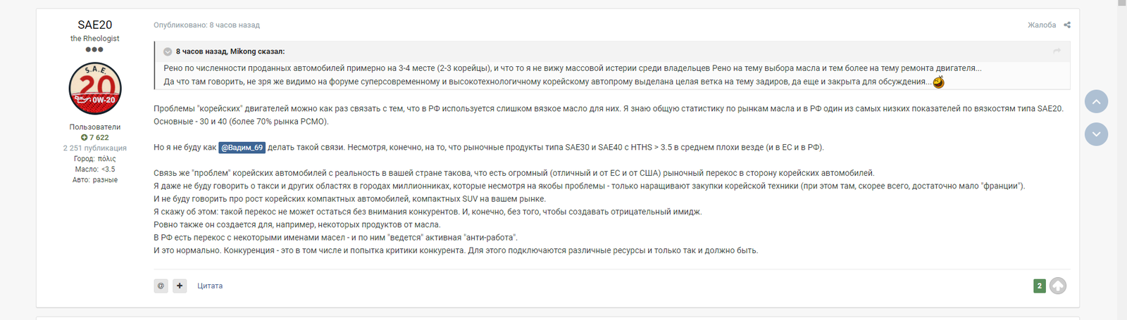

Ну Вы наслово поверили любителю гонок, почему бы не поверить человеку работающему в сфере масел? Это писал САЕ20 (не буду сейчас перечитывать весь его топик). Он писал, что в европе более половины двигателей по данным автопроизводителей требовали ремонта именно из-за колец. Так же писал, что именно автоконцерны приносят им (лабораториям) двигатели в товарных количествах именно из-за проблем с кольцами и просят решить именно эту проблему, а не с вкладышами.
Если вы считаете, что он говорит фигню, и абсолютно не научное мнение гаражных спецов с единичными случаями и крайне субъективной оценкой причинно-следственной связи для Вас более компетентно, то тут уже вопрос веры в сказки или науку - как сами решите.
3 минуты назад, Jabar сказал:
Это писал САЕ20
Я это помню, и помню как он быстро переобулся, что нет у него никакой статистики.
Любуйтесь.
ЗЫ, я так понимаю своего мнения у вас нет? Только то которое навязал SAE?
Изменено пользователем Mikong

5 минут назад, Mikong сказал:
Можно я чуть вмешаюсь. А откуда у вас ваше мнение? Возьмем человека с момента рождения - он стерилен и не знает ничего. Его обучают: родители, садик, школа, институт. Ваше конкретно мнение откуда взялось? На каком этапе? Почему спрашиваю - сопоставить источники ваш и источник SAE20.

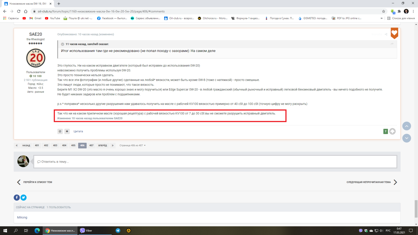

А прикольно конечно,что такие аксиомы ещё и объяснять приходится. Просто как дважды два, уменьшить объём расхода на каждой точке и лей хоть воду из лужи,правда на холодную лучше вообще не заводится:D

Jabar
вы особо не ведитесь на глупости про давление и тп.
Давления вам хватит на 0W-20 обычно всегда.
А что касается вообще сравнения среднерыночно, то конечно ILSAC и C5 0W-20
1. не перегружены присадками и имеют меньше загустителя
2. имеют природные особенности о которых я много раз писал (ниже вязкость = лучше масло)
Так что найти на рынке приличные масла типа 5W-40 (особенно A3) просто невозможно, так как все они, в общем - плохие. 0W-40 тоже плохие. И 5W-30 A3 плохие.
Бывают очень редкие исключения.
А что касается статистики - статистика у меня есть, но открыть я ее не смогу.
Плохие масла действительно влияют на среднюю ходимость двигателей и их ресурс.
Это конечно не 100% попадаение, и даже не 50%, но достаточное, чтобы признать "загущенные" масла типа
0W/5W с HTHS > 3.5 - как практически всегда неудачные (особено с "полной золой")
