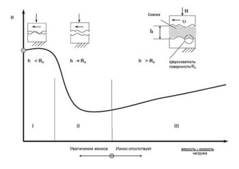

16 марта 20215 г 20 часов назад, power1 сказал: а я говорю о формуле Штрибека Если честно, я так и не понял, каким образом данную кривулю применить в частном случае (в обычной жизни), что она нам даёт Изменено 16 марта 20215 г пользователем Евген 48
