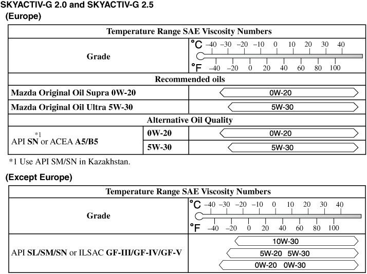

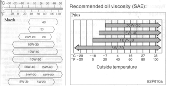

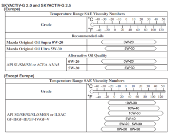

С такими разными рекомендациями для SkyActive можно кого ввести в ступор. :)  Кстати, у Mazda и с рекомендациями для Tribute не все гладко: где-то указано, что только 5W-20, где-то 5W-20, но если его нет в наличии, то можно и 5W-30, а тут раз, как в ссылке, https://vegaauto.com.ua/oil/MAZDA-OIL.pdf  сразу 5W-30 и 10W-40.
Что же касается Mazda2 (2005) и Toyota Prius (2005), то эти рекомендации для австралийского рынка.
