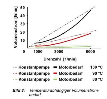

В идеале  масляный насос активный с электрическим приводом, чтобы он на низких и высоких оборотов быстрее крутился. Хотя, масляные кольца и это не спасёт, будет слабый масляный туман если нет форсунок охлаждения поршней
Такие сейчас применяются немцах и французах - электронно управляемые помпы и маслонасосы. Только это их не особо спасает.
