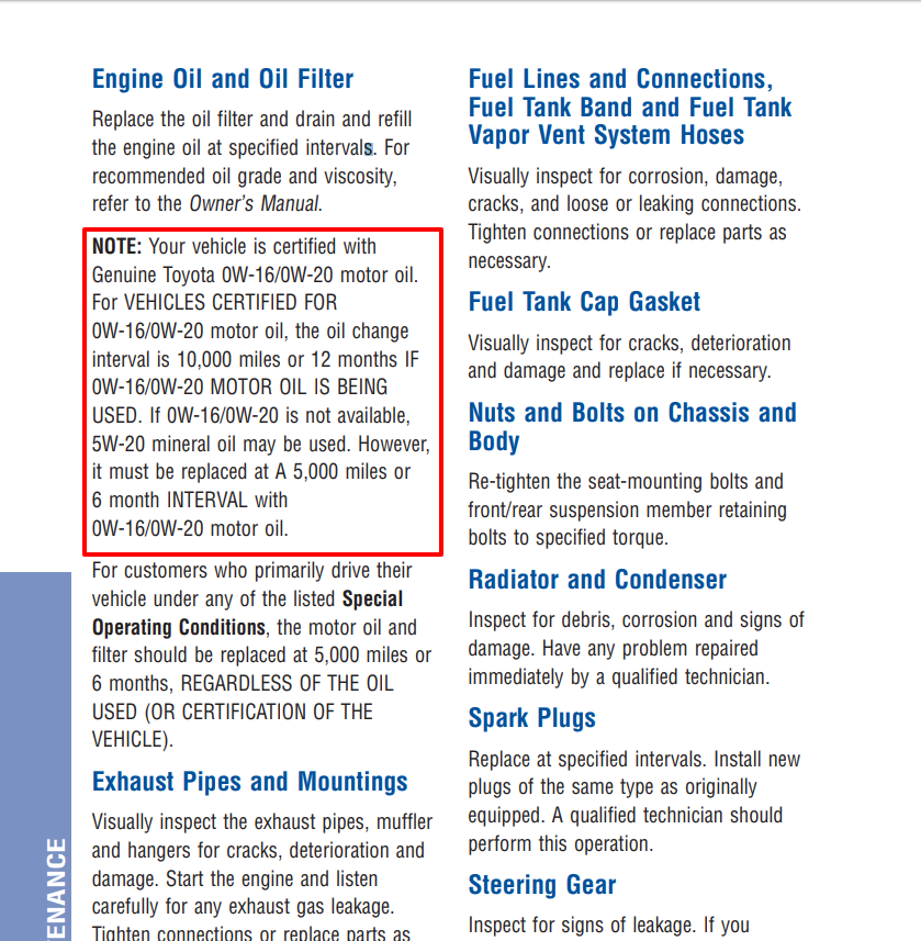

5 июня 20188 г Ну так самая высокая температура на планете земля +56,7C зарегистрирована в Северной Америке, ранчо Фёрнис-Крик, Долина Смерти, Калифорния, США 10 июля 1913 года. И какие там рекомендации в тойоты? Мануал Toyota C-HR распространяющийся на штат Калифорния США (в нем об этом написано). http://clients.dealeronlinemarketing.com/Client/SATO-Spartan-Toyota/07-Content/SATO-1322/guides/2018/T-MMS-18C-HR.pdf Цитата Замените масляный фильтр и слейте и заправьте моторное масло через определенные промежутки времени. Для рекомендуемой степени масла и вязкости см. Руководство пользователя. ПРИМЕЧАНИЕ. Ваше транспортное средство сертифицировано на оригинальное моторное масло Toyota 0W-16 / 0W-20. Для ТРАНСПОРТНЫХ СРЕДСТВ, сертифицированных для моторного масла 0W-16 / 0W-20, интервал замены масла составляет 10 000 миль или 12 месяцев. ЕСЛИ 0W-16 / 0W-20 МОТОРНОЕ МАСЛО ИСПОЛЬЗУЕТСЯ. Если 0W-16 / 0W-20 недоступен, можно использовать минеральное масло 5W-20. Однако он должен быть заменен на A 5000 миль или 6 месяцев INTERVAL с моторным маслом 0W-16 / 0W-20.

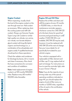

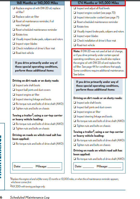

5 июня 20188 г Lexus NX200t 2015г. Из мануала распространяющегося на California Цитата Масляный фильтр и масляный фильтр Замените масляный фильтр и слейте и заправьте моторное масло каждые 12 месяцев или 10 000 миль, или когда появится напоминание о содержании масла, в зависимости от того, что наступит раньше. SAE 0W-20 масло - лучший выбор для хорошей экономии топлива и хорошего запуска в холодную погоду. Если SAE 0W-20 недоступен, SAE 5W-20 может использоваться; однако он должен быть заменен SAE 0W-20 при следующей замене масла. Обратитесь к вашему дилеру Lexus за маслом, специально разработанным для двигателя вашего автомобиля. Ваше транспортное средство оснащено сменным масляным фильтрующим элементом и уплотнительным кольцом крышки масляного фильтра; замените оба при каждой смене масла. Инструкции по сбросу подсветки напоминаний см. В руководстве пользователя. Примечание. Если вы выполняете большую часть своего движения в любых специальных условиях работы, указанных на стр. 44, вы должны заменить моторное масло и масляный фильтр каждые шесть месяцев или 5000 миль независимо от используемого масла или сертификации автомобиля. https://www.lexus.com/pdf/service/MY15_Lexus_NX_200t_WSG.pdf При этом Toyota дает гарантию на автомобиль 145 тыс миль или 233 тыс км. Что будет если американец не проедет эти 233 тыс км на масле 0W-20 и сломается по какой то причине? С их судами и законами... Toyota это прекрасно знает и ничего не боясь рекомендует такие низкие вязкости расширяя гарантию.
