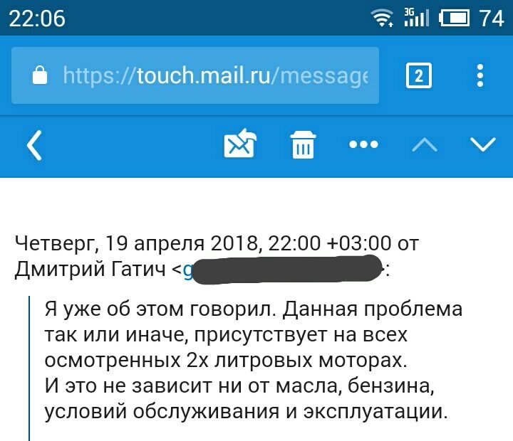

Жутко извиняюсь, что вмешиваюсь в столь содержательную беседу, ни на что не претендую, но вот на тех же просторах профильного форума встретил вот такую картинку:
1108077966_.thumb.jpg.f05a5d2b3be6e1837297374dc08c2a6d.jpg -  это ответ анженера из "Мазда-СТО"
Чо в этот раз хотел сказать?
Не делай подмен понятий и уравнивания несопоставимого.
(Скайактива - недодизеля на бензине и обычного мотора)
