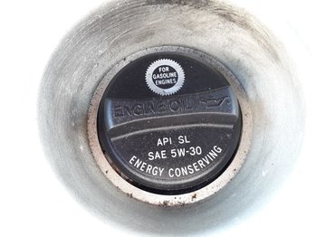

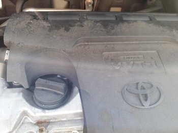

Сегодня прилетел из Флориды. Был там 3 надели. Много покатался на машине друзей - тойота солара 2004 года двигатель 3.3 бензин. На крышке написано 5-30. Так же подружился с русским автомехаником  - эмигрантом, у которого тойота солара 2002 года с двигателем 3 литра. Точже самое на крышке 5-30. На новых тойотах нет никаких обозначений на крышках масляных
Точно, на крышке маслозаливной нет, а на клапанной есть ;)

16 минут назад, NAK сказал:
На клапанной тоже никакой информации
